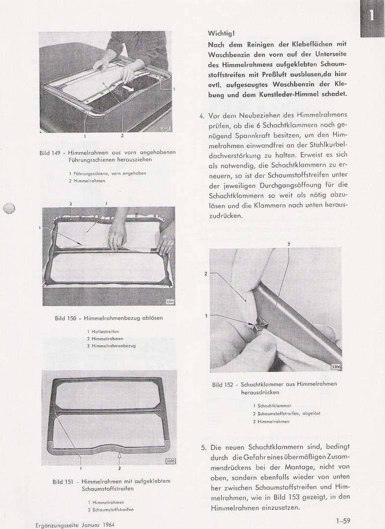

Vielleicht hilft das ja hier.
Ist vom Kadett A, aber laut Werkstatt Hand Buch beim Kadett B gleich.
Gruß Sven
Kadett B LF 69 hat diese Bilder (verkleinerte Versionen) angehängt: |

02.08.10 21.56 |
weiter geht´s

02.08.10 21.57 |

02.08.10 21.58 |
mann sche... ist das viel
, aber das ist jetzt das letzte

02.08.10 22.00 |
ups, doch noch was vergessen, aber ist ja auch schon spät

02.08.10 22.04 |
Wenn das alles zu klein ist, kann ich es dir auch per Mail schicken.
Einfach kurz melden.
