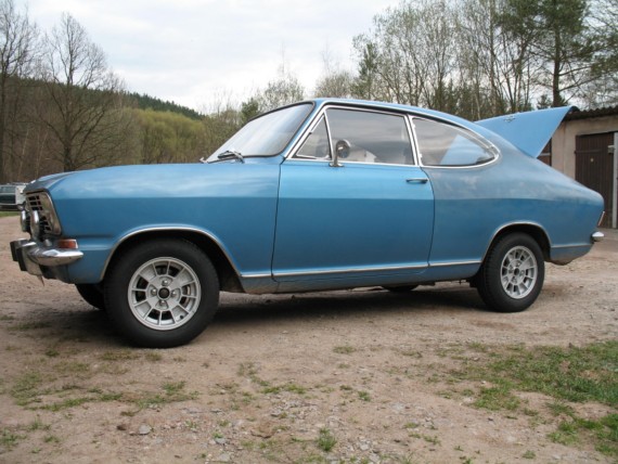

Achja neue Stoßdämpfer vorn und hinten hab ich auch noch verbaut. Das Fahrverhalten ist um Welten besser geworden, vom Hochseeschiff zur Rennsemmel ?!
Bild 1 zeigt noch die Originalbereifung 155/80 R13 auf original Stahlfelge 5x13
Bild 2 die Ronal Kleeblattfelgen 5,5x13 mit 175/70 R13 (Conti Eco Contact 3)
Von Billigreifen bin ich geheilt. Beim Kauf des Autos waren Teamstar made in CZ drauf. (die 155er) Bei Nässe und trockener ! Straße hat der Wagen in schnell gefahrenen Kurven über alle 4 Räder geschoben und die Reifen haben in Kurven gerne gequietscht.

Jetzt fehlen mir nur noch passende Nabendeckel. Wenn jemand welche hat bitte melden. Oder passen die von Reprotec die eigentlich für die Sportstahlfelge sind?
NOCHMAL vielen Dank an Alle im Forum die mich mit gebrauchten Teilen unterstützt haben.
Kadett B-F Coupe 1,1l
Rekord C Caravan 1,9l
08.04.11 21.12 |
sieht gut aus......ich such auch gerade die Nabenkappen für meine 6x13Ronals......einer ist in der Bucht der hat die in Edelstahl aber für 28Euro das Stück.....ich hab im Keller noch allte von den Sportstahlfelgen gefunden (die Alten aus Blech)die sind fast genau wie die von Reprotec (dürften die Vorlage gewesen sein) die passen ganz gut.....aber ob die vom Steffen auch passen weis ich noch nicht.....hab gerade auch überlegt die zu kaufen....notfalls kann man die Klammern ja biegen...........
09.04.11 13.31 |
löffli
Dabei seit: 21.12.09
Herkunft: Ilmenau Thüringen
Ich hab auch schon von modernen Opels silberne Nabenkappen aus Plaste gesehen (in der Bucht) die evtuell passen könnten ?

Die silbernen Nabendeckel aus Kunststoff dürften vom Ascona B/Manta B sein. Musst Du aufpassen: es gab auch welche die genauso aussahen, allerdings vom Durchmesser her größer sind. Diese stammten m.W. nach vom Commo C (bei Ausführung mit Serien-Ronal-Alufelgen)
