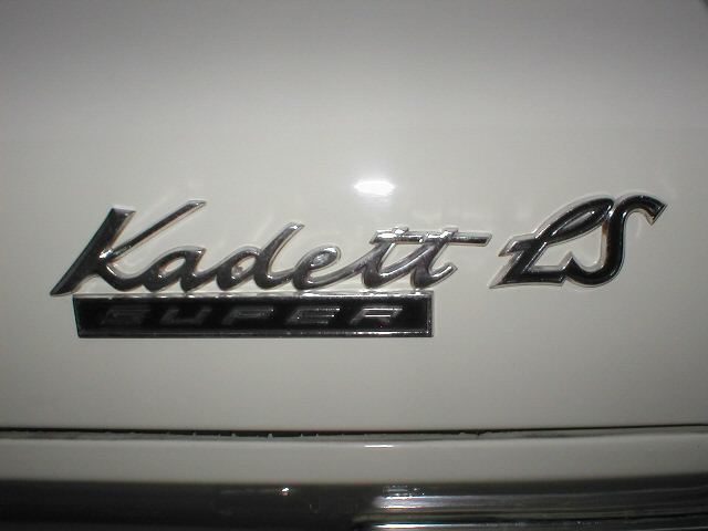

Hallo Schubert,
voilá, ein Bild vom Schriftzug am Kofferraumdeckel. Falls Du aber den neuen Kadett-Schriftzug hast (ab 08/70, das Foto läßt es erahnen), gehört kein "LS" dahinter. Ist es ein 12S, dann steht auf dem Deckel "Kadett 1.2".
Das zu den Schriftzügen gehörende Auto ist eine 68er LS-Limousine, aber die Beschriftung ist bei allen LS gleich; beim Coupé F sind "Kadett" und "LS" lediglich im Profil gekrümmt.

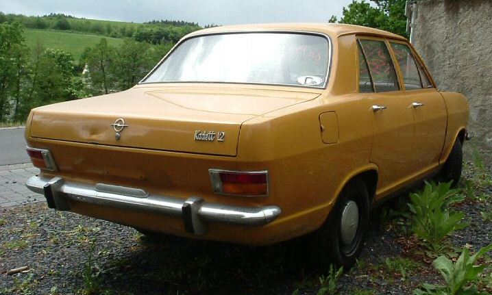

Hallo Schubert,
das "LS" gehört dann wirklich nicht zu Deinem Coupé. Beim 73er mit 12S ist die unten abgebildete Version korrekt, das "1.2" ist hier nur geklebt. Falls Du den Schriftzug erst noch besorgen willst, achte darauf, daß es der für das Coupé F ist, es gibt drei Varianten:
1. im Profil gerade für Caravan
2. im Profil ganz leicht gewölbt für die Limousine (wie auf dem Bild)
3. im Profil stark gewölbt für das Coupé F
