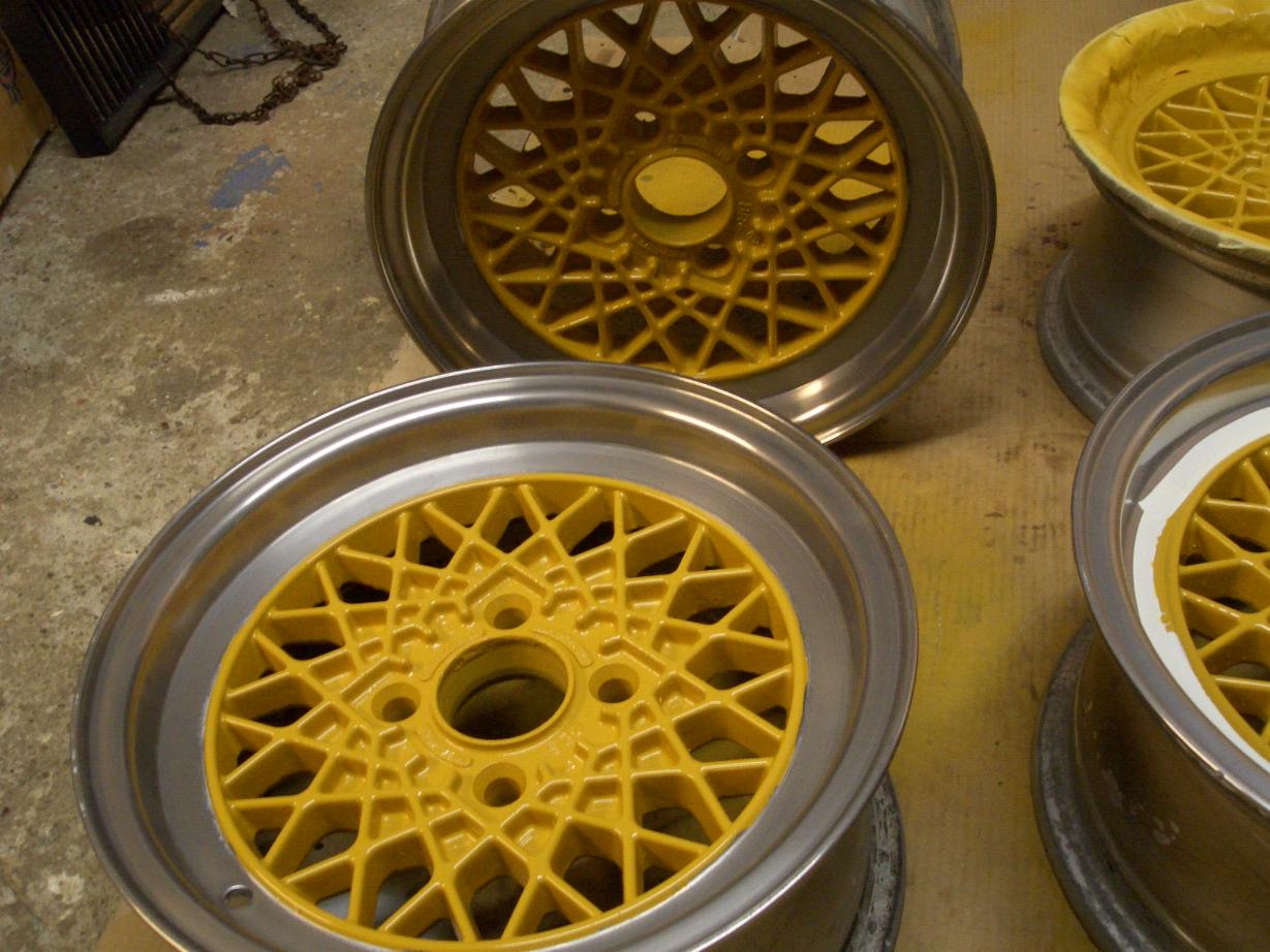

Wollt heut meine BBS-Mahle Felgen drauf machen (6x13h2 Et13). Da bekomme ich die Radmuttern ja noch nicht mal halb draufgedreht. crazy :kopfkratz:
Hab in der Suche alles mit Felgen abgeklappert. Nirgends ist eine Rede von l?ngeren Stehbolzen. Au?er es wurden Distanzscheiben erw?hnt. Ist das denn normal das die Muttern nur ein bissel draufgehen. confused
Hab die Muttern von meinen normalen Stahlfelgen genommen. Aber andere w?rden ja auch nicht drauf gehen, oder =? =? =?
Wie habt ihr denn Alufelgen montiert?

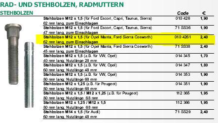

Diese Stehbolzen sind zu benutzen.
Ausschnitt aus dem Katalog von Timms-Autoteile.
