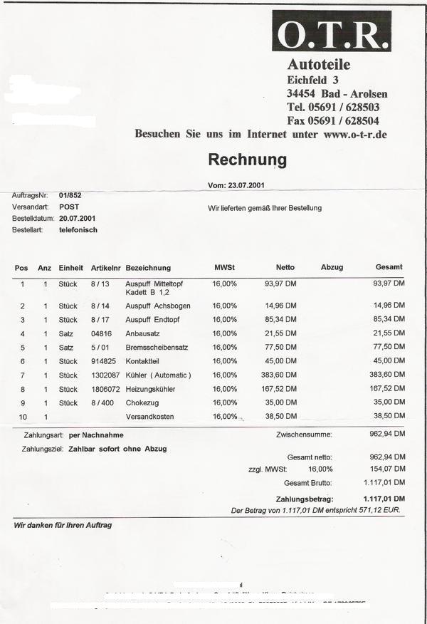

Hallo Rainer,
ich habe meine Auspuffteile damals bei O.T.R. gekauft.
Vielleicht hab ich eine schlechte Serie erwischt.
Ist ja auch schon lange her.
Habe mal die Rechnung gescannt, um den Preisanstieg zu zeigen
Gruß Sven

30.04.07 22.10 |
LSman unregistriert
Hallo Sven,
da hat OTR aber ziemlich genau 1:1 umgerechnet
