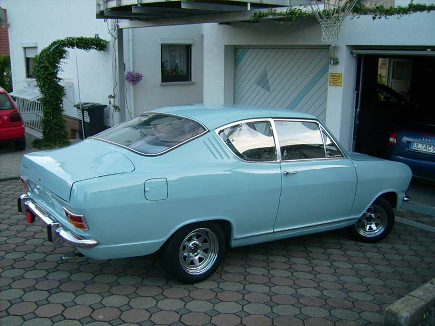

Hallo -
hab leider nur das Bild, das auch im Avatar steht - im Anhang nur größer !
Reifen sind drauf: 185/60 13

Schaut doch toll aus Top Nur wo sind den die Chrom Blenden für die Radnaben?
Habe auch noch so ein Satz Räder mit guten Reifen + Opel Chrom- Radschrauben und die Chromradnaben.

Hmmm... ich kann mich gerade nicht entscheiden ob ichs geil finde oder scheisse...
Tiefer musser eigentlich noch...! Und irgendwie Schlüpferblau und Chromfelgen.... ich weiss nicht... abschleifen...matt lackieren...tiefer...dann wird der geil aussehen smile
Gütigen Prüger gehabt, hmm? smile Schwein gehabt....!
