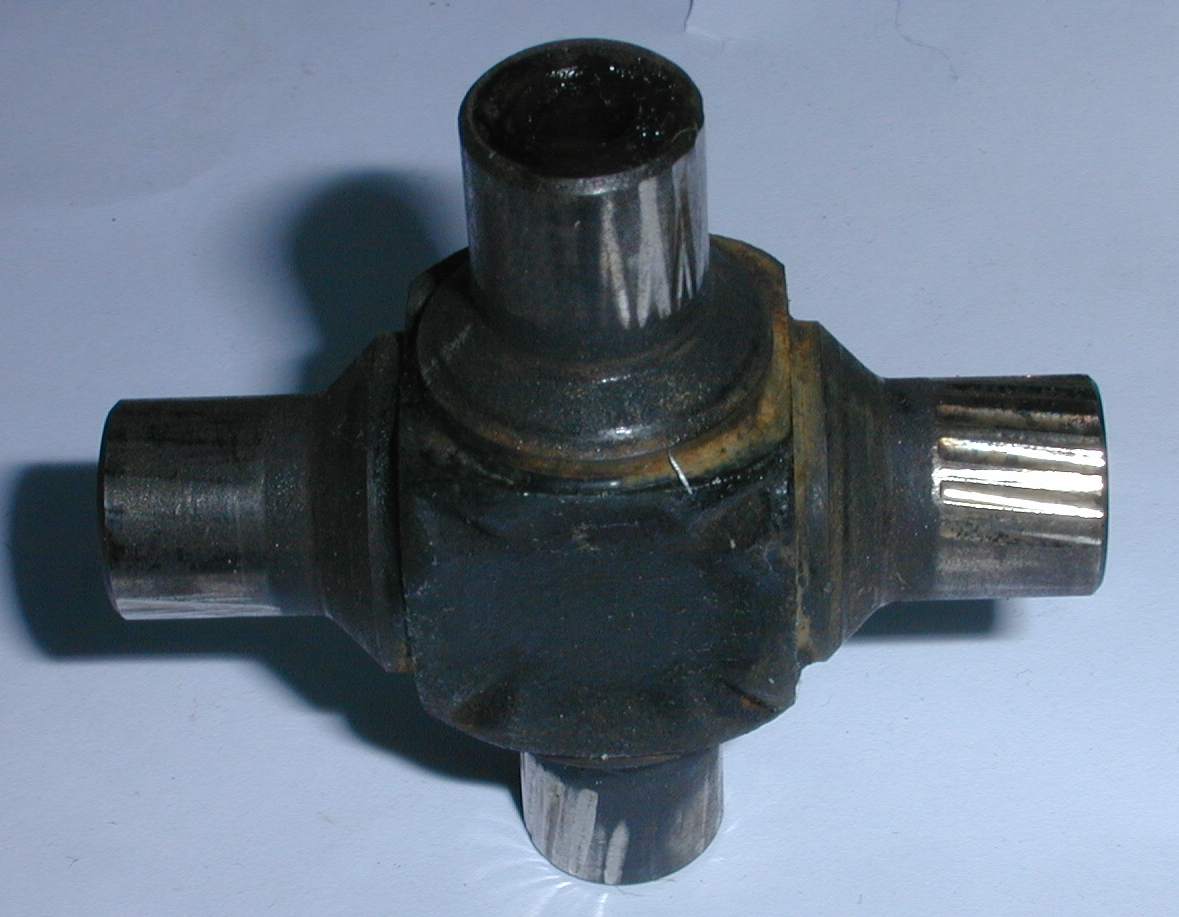

jetzt ist es soweit, mein Kadett macht fast immer "klong" oder "ping".
(beim Anfahren, manchmal beim Lastwechsel)

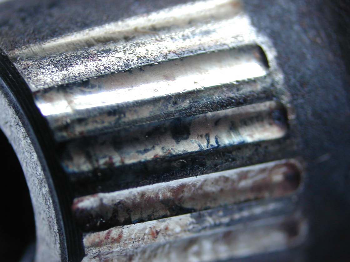

Das Gelenk hatte beim letzten Ausbau kein Spiel, aber hat beim Bewegen etwas geruckt, wenn man es stärker eingewinkelt hat.
Es kommt evtl. noch die Verzahnung in der Welle in Frage.
Das erste Getriebe hatte einen sehr starken Lagerschaden hinten.
Um ganz sicher zu gehen möchte ich die Welle komplett austauschen.
Da ich noch eine Kardanwelle im Keller habe, bei der das Kreuzgelenk viel Spiel hat, würde ich die als Ersatz gerne überholen.
Sind alle OHV- Gelenke gleich?
Hat noch jemand einen passenden Satz herumlungern?
Wenn jemand so etwas nach Miami mitbringen könnte, wäre klasse!
Notfalls bestelle ich es bei OTR.
ZF/Fikentscher beliefert wohl nur Firmenkunden.
Wer also noch was hat, bitte melden, vielen Dank schon mal.

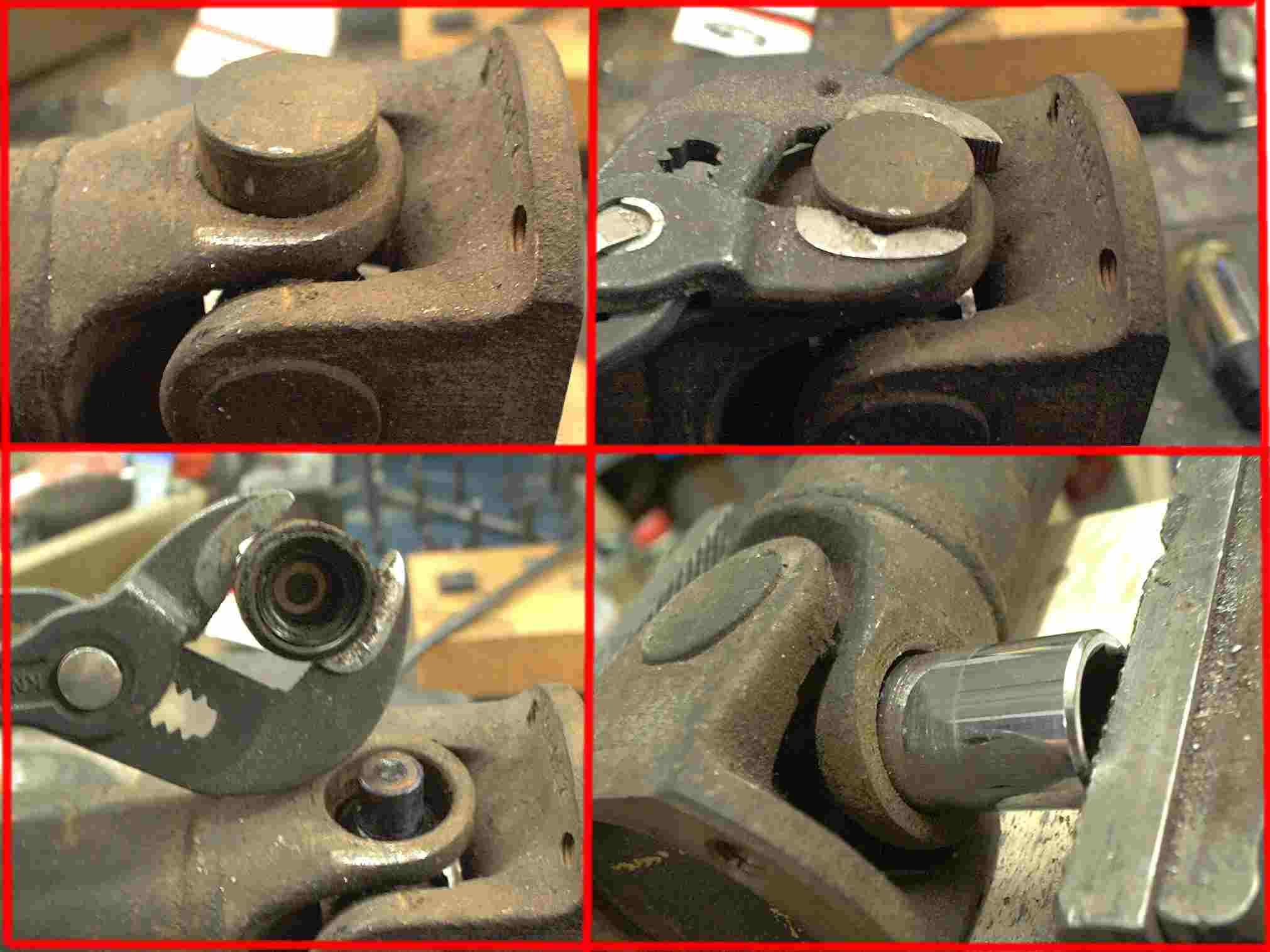

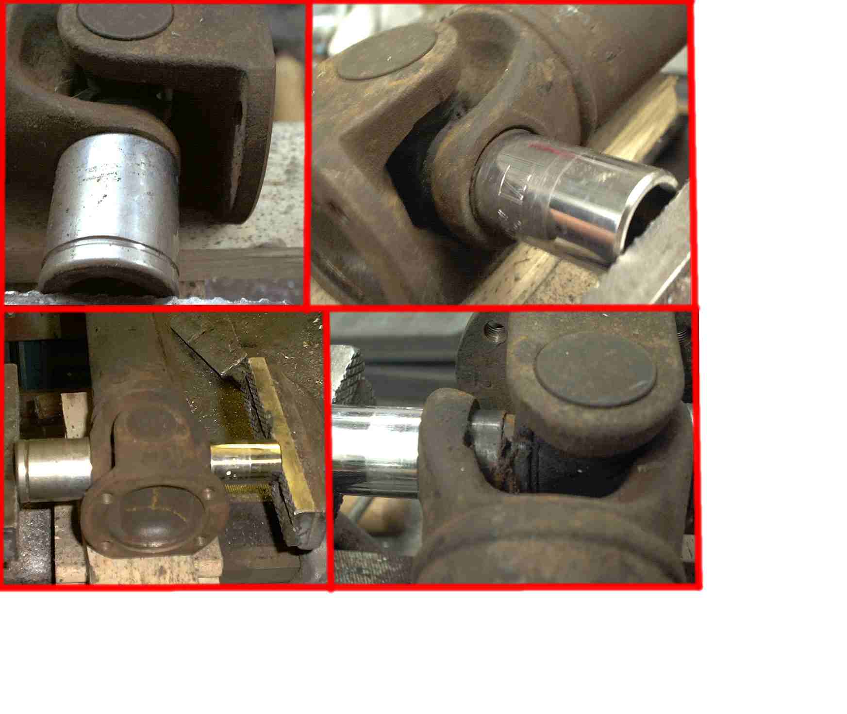

Das Kreuzgelenk ist mit vier Buchsen, die gleichzeitig die Aussenringe der Lager sind, in die Gelenkgabeln eingpresst.
Das lässt sich herauspressen und wieder neu einpressen.
Habe ich noch nie gemacht, scheint aber nicht so schwer zu sein.
(inwieweit ein Auswuchten und Zentrieren der Welle nötig ist, weiss ich nicht, werde ich dann aber wohl spüren)

hallo!ich habe bestimmt schon 10 kardanwellen mit neuen kreuzgelenken versehen-bis jetzt hatte ich noch nie probleme,weder mit unwucht noch mit sonst irgend was.bei den kleinen motoren sind die lagerschalen von innen(vom gelenk)mit klammern gesichert.diese klammern kann man mittels schraubenzieher(für die heimchenfänger unter euch:es heißt natürlich:schraubendreher)und leichten hammerschlägen vom gelenk lösen.dann schlägt man die lagerschalen mittels austreiber und hammer aus der welle bzw aus dem anschlußstück.der einbau erfolgt in umgedrehter reinfolge.daß man beim zusammenbau vorichtig arbeiten sollte,versteht sich von selbst.ein kardanwellengelenk kostet rund 50euro.zu dem thema ******tscher:ich habe bestimmt schon 5 repsätze "privat" geholt.wenn das nicht funktionieren sollte,lasst euch doch einfach von euer werkstatt des vertrauens eine bestellbestätigung schreiben-SEIT DOCH MAL KREATIV!!!wenn ich etwas haben will,dann habe ich es bis jetzt immer bekommen...viele grüsse!

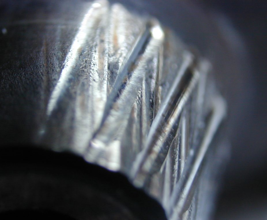

01.06.07 19.59 |
@jens
ich bin begeistert von deinen kellerfähigkeiten...
(das cassettendeck funzt immer noch prima)
die rattermarken sind ja echt heftig...wie lange kann mann mit so was eingendlich fahren, und was ist der supergau dabei?
