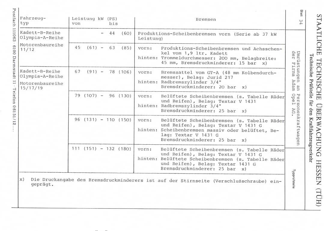

hallo,habe hier auf meinem rechner was gefunden! hoffe ihr könnt es brauchen............ gruss kuddel
kuddel hat dieses Bild (verkleinerte Version) angehängt:
