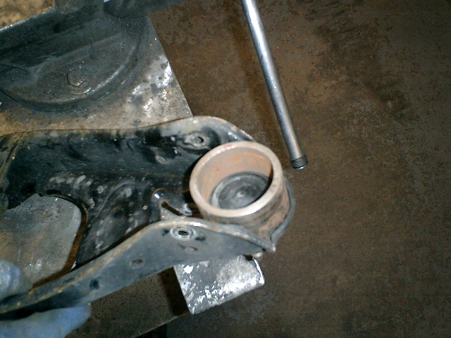

Eigentlich brauchst Du dazu nur ein passendes StÜck Rohr mit einer vernünftigen Wandstärke und einen schweren Hammer. Allerdings geht das nur im ausgebautem Zustand.
Ein solches passendes Rohr kannst Du von mir haben wenn Du willst.
klaus

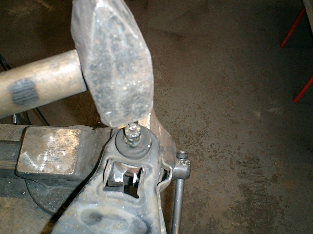

Radnor hat diese Bilder (verkleinerte Versionen) angehängt: |
Dateiname: Trag1.jpg
Dateiname: Trag2.jpg

Au?enma? 60mm
Innenma? 50mm
Im eingebauten Zustand ist das aber nicht so dolle, die Blattfeder mu? zumindest raus, da das Auge direkt unter dem Tragegelenk sitzt. Dann kannst Du den Querlenker auch gleich ganz ausbauen, dann hast auch Platz zum draufhauen D:

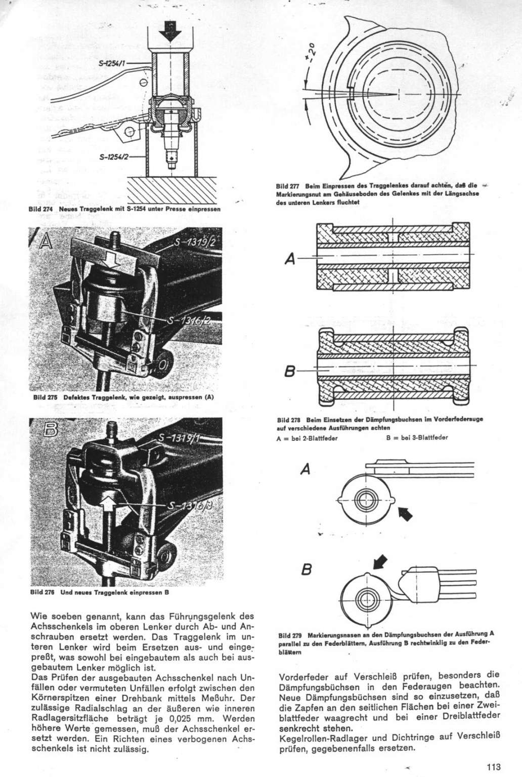

Es gibt auch eine Anleitung zum Ausbau mittels Abzieher und entspechend geformter Flachst?hle, die man dann aber anfertigen m?sste. (war das nicht hier irgendwo im Forum zu finden?)
Habe ich noch als Papiervorlage, stammt aber evtl. aus dem nicht gew?nschten Werksattbuch. (k?nnt?s bei Interesse mal scannen)

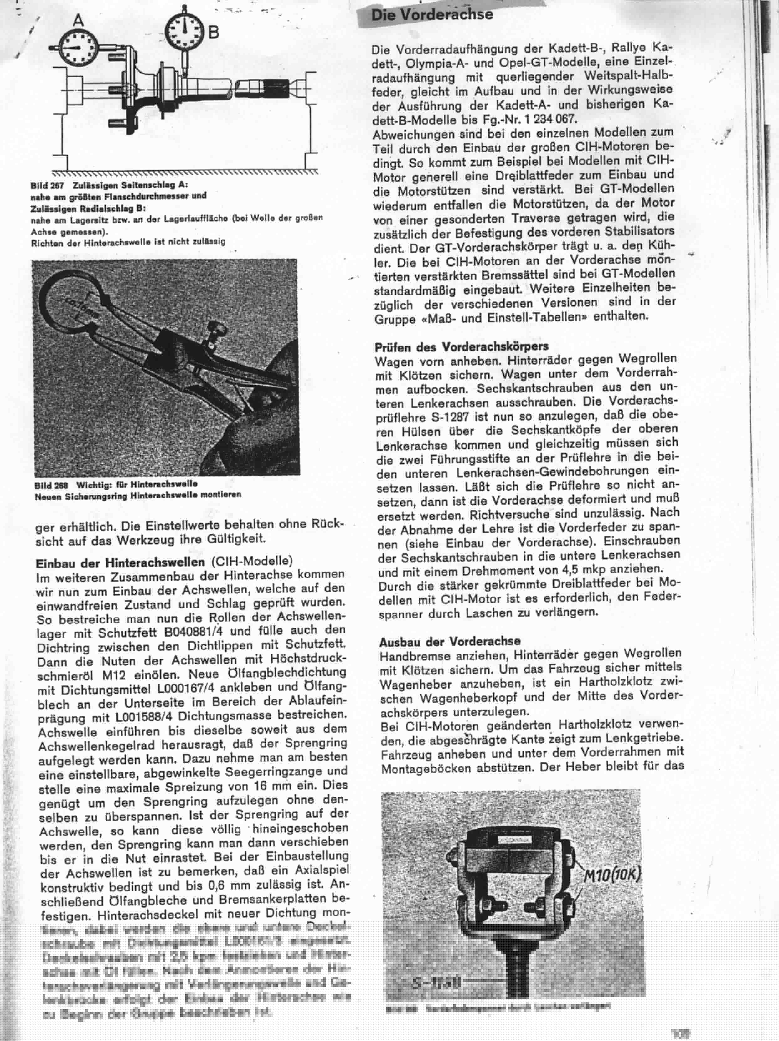

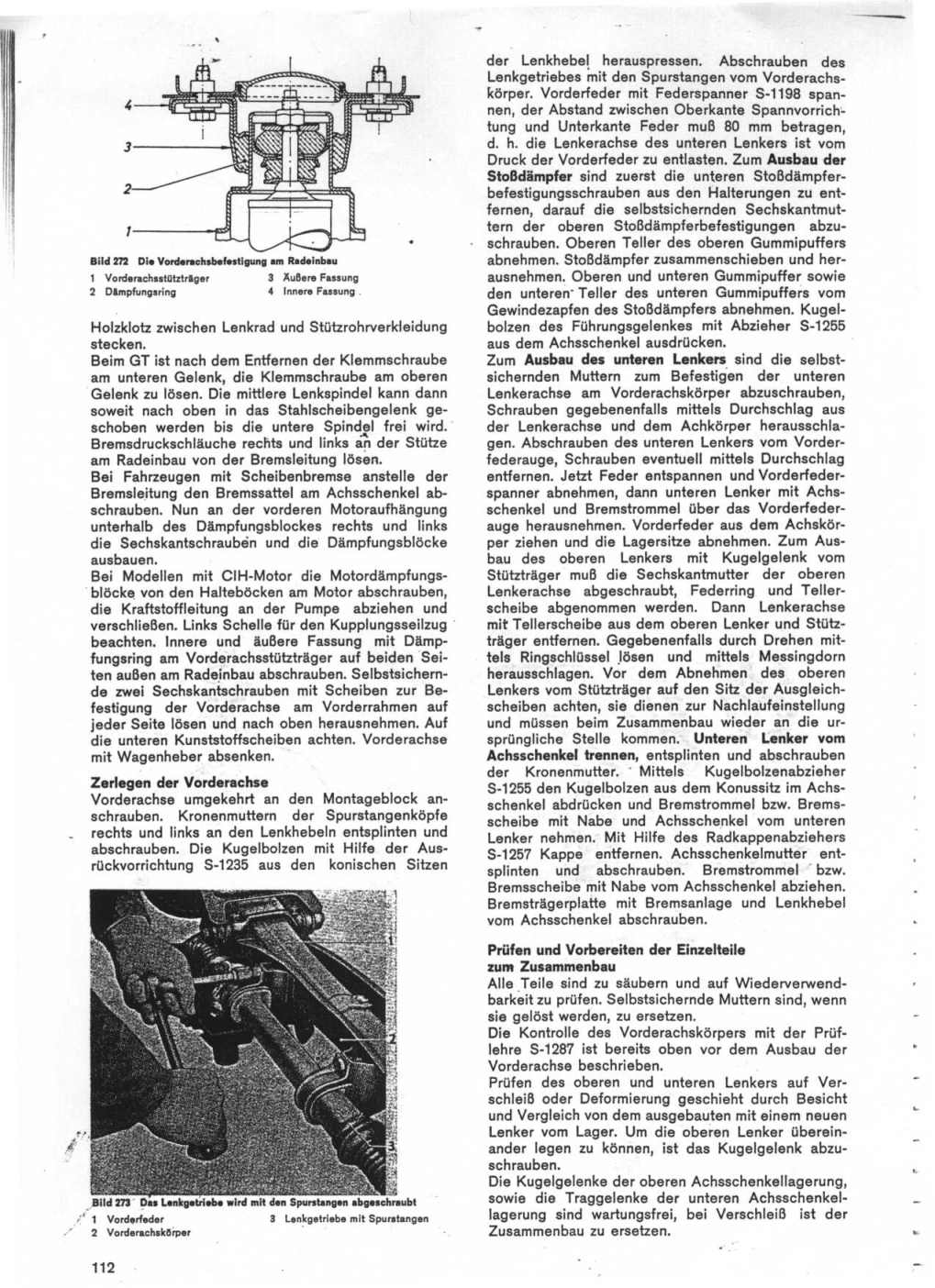

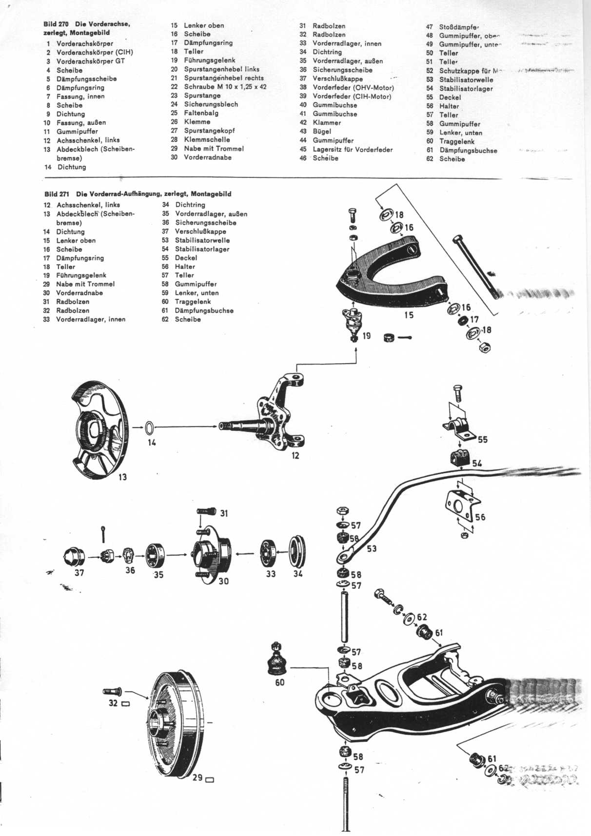

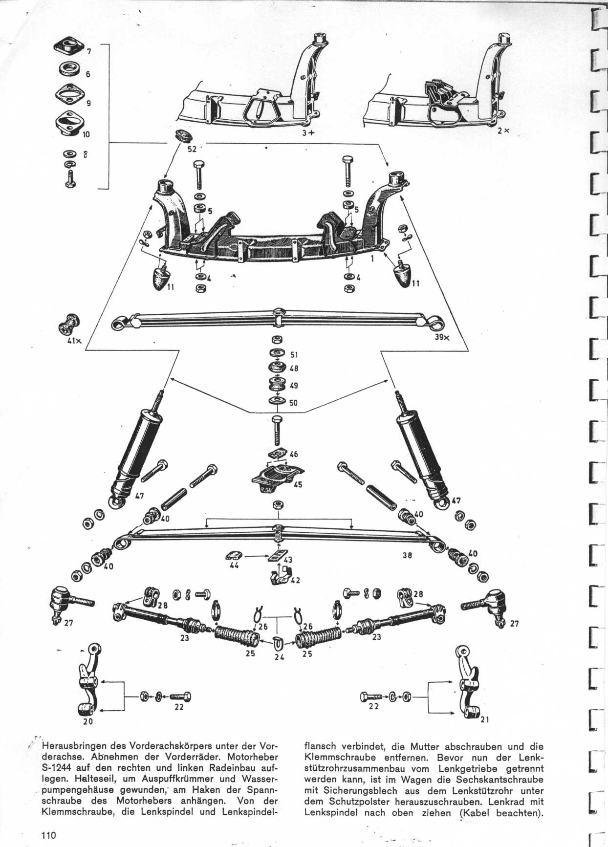

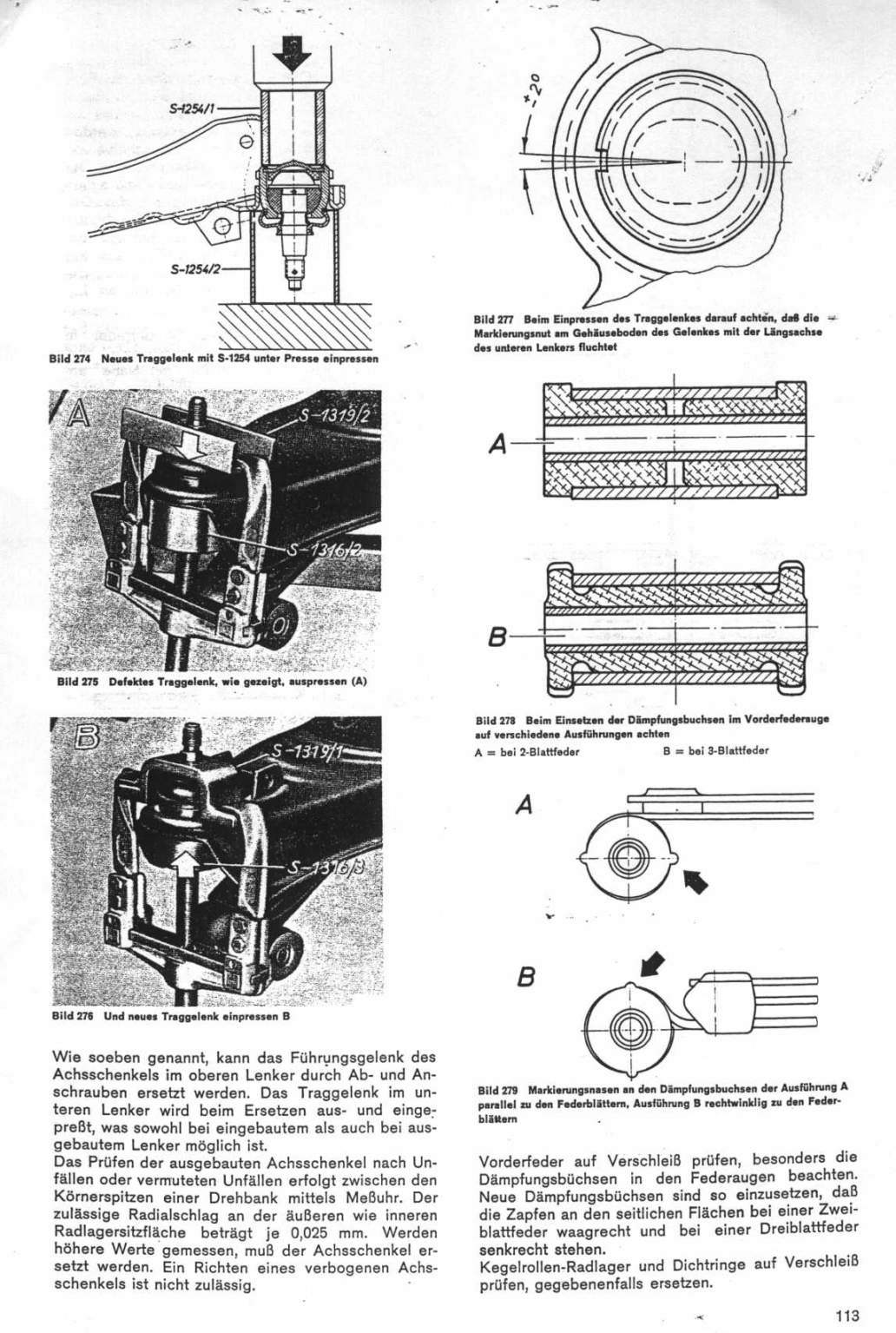

Hallo, Anleitung war wohl doch etwas ?bertrieben.
Aber die Bilder sagen eigerntlich alles.
Die Zettel von denen dieser Ausschnitt stammt befassen sich mit dem Vorderachsausbau bei Kadett B und GT.
Ich versuche mal den Rest auch noch einzuscannen, dauert aber etwas.
Hier erstmal die Seite mit dem Traggelenk. Im Text steht sonst weiter nichts.
Viele Gr?sse, Jens
edit:
Habe das Bild entfernt, die Scans folgen im n?chsten Beitrag.
edit2: das Traggelenk- Bild ist das erste im zweiten der folgenden Beitr?ge (s6k)
