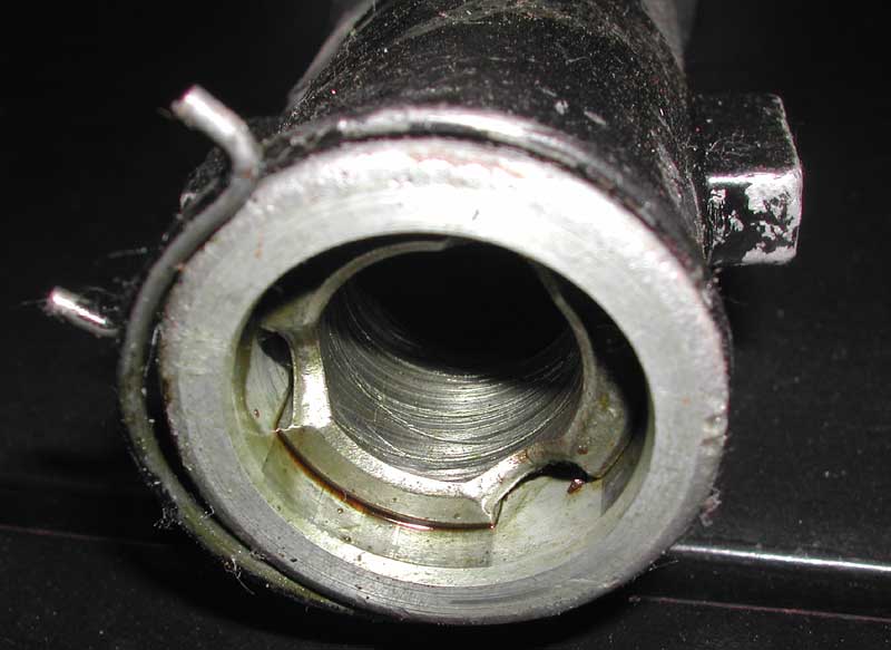

Habe vor einigen Jahren mal eine Lenkung zerlegt, die ich jetzt wieder restaurieren m?chte.
Blos habe ich damals beim Zerlegen beim Rausziehen der schlecht entgrateten Zahnstange das Lager ruiniert.
Gibt es dieses Lager einzeln?
(Ich weiss, ich verlange viel von der allgemeinen Alt-Opel-Teileversorgung, doch wer nicht wagt, der nicht gewinnt ;) )

Hallo "Mopar",
dieses Lager sollte sich leicht beschaffen lassen.
Ich habe es vor einiger Zeit bei matz in Flensburg problemlos bekommen, bei OpelClassicParts in Koblenz sollte das ebenfalls kein Problem sein.
Wenn doch, dann w?rde ich einfach ein Lager aus einem alten Lenkgetriebe nehmen, diese Lager verschleissen normalerweise n?mlich eigentlich nicht, es sei denn man hat kein Fett im Lenkgetriebe...
Einfach ein altes Lenkgetriebe aufs?gen und Lager entnehmen, besser nicht auspressen, da ist die Gefahr der Besch?digung des Lagers zu gro?.
Allerdings kann man dann ja eigentlich auch gleich ein anderes Lenkgetriebe nehmen.
Beim Einbau des Lagers ist bei der Endmontage des Lenkgetriebes ?brigens darauf zu achten, da? die au?enliegenden Nuten des Lagers nicht mit Fett zugeschmiert werden. Die m?ssen frei bleiben, damit beim Lenken die Luft aus dem Faltenb?lgen zwischen linker und rechter Lenkgetriebeseite hin- und herpendeln kann. Da die Faltenb?lge beim Lenken gestaucht bzw. gedehnt werden, mu? die enthaltene Luft pendeln k?nnen. Ist das nicht m?glich, dann rutschen die Faltenb?lge vom Getriebe, reissen auf oder ziehen sich zusammen und verklemmen sich im Lenkgetriebe.
Und man sollte immer das Lenkgetriebefett von Opel nehmen, das greift den Gummi der Faltenb?lge nicht an und hat eine gute Schmierwirkung f?r Gleitlager und Zahnr?der gleicherma?en, ist also kein ?bliches Fett.

.... nein, das schmiert sich eigentlich nicht von alleine zu.
Das Lager sollte nicht beidseitig von fettgef?llten Hohlr?umen umgeben sein. Weder der Hohlraum im Lenkgetriebe noch die Faltenb?lge sind normalerweise mit Fett gef?llt, zumindest nicht vollst?ndig.
Unmittelbar vor und hinter den Lagerbuchsen sollte es schon eine "Fettpackung" geben, damit die Zahnstange gefettet wird. Deshalb auch der Hinweis, dabei die Luftkan?le der Lagerbuchsen frei zu halten. Aber alles voll bis oben mit Fett w?re nicht nur unn?tig, sondern auch falsch, denn wie gesagt mu? die Luft pendeln k?nnen.
Kadett-B-Lenkgetriebe sind ab Werk nicht vollst?ndig mit Fett gef?llt, das ist ganz bewusst so. Und Probleme mit der Lebensdauer dieser Lenkungen w?re mir neu. Im Gegenteil, diese Konstruktion ist extrem unauff?llig und arbeitet selbst heute noch in vielen Autos der Baureihe spielfrei, ohne jemals nachgestellt worden zu sein. Das gilt auch f?r viele andere Opel-Baureihen, wo ?hnliche Lenkgetriebe verwendet wurden.
