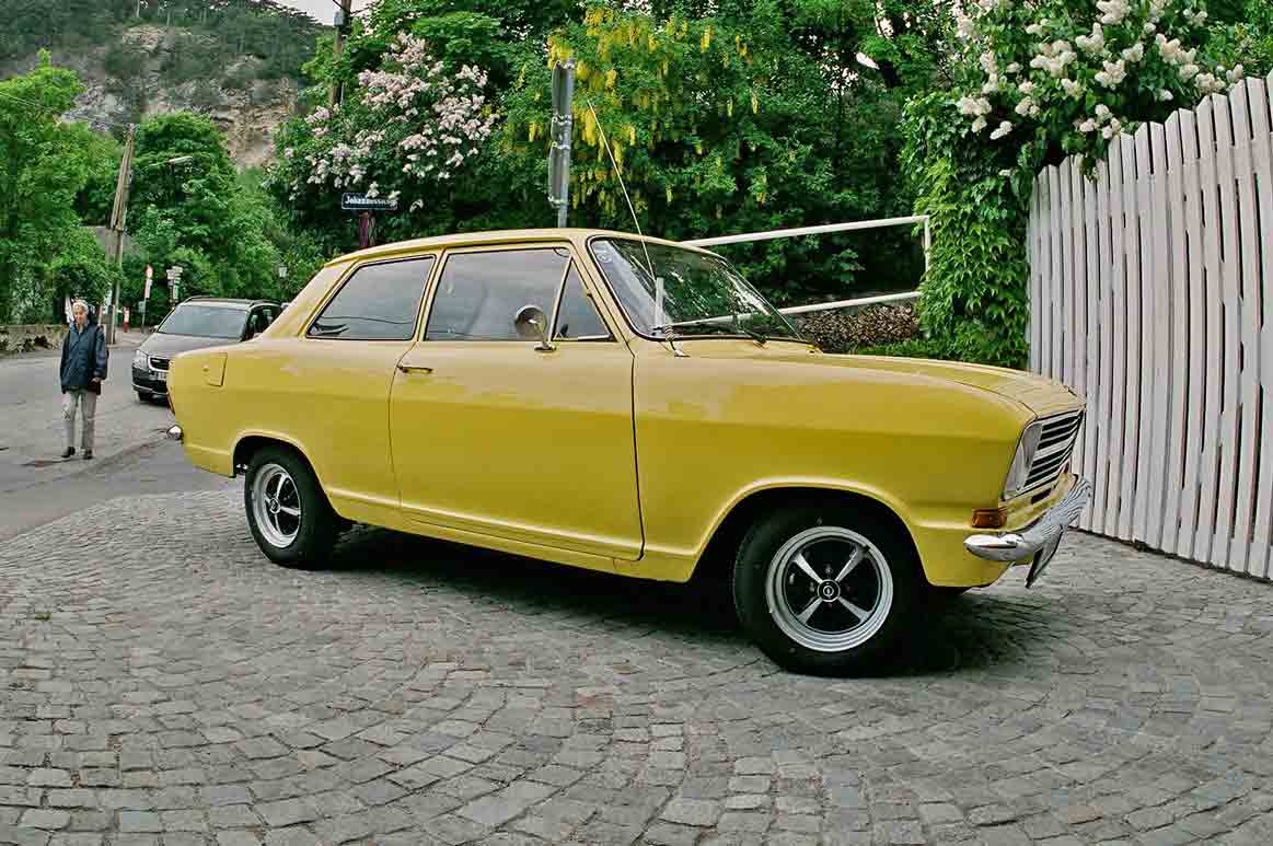

Gut. Es klingt nach einer recht einfachen Übung das Getriebe vom 12S Kadett City für meinen B-11 zu verwenden. Sind die Getriebeübersetzungen gleich? Ich denke mal ja, obwohl mein kleiner gelber Flitzer mit seiner Hinterachsübersetzung dann wohl eher zu kurz ausgelegt sein wird. Aber ich bin ja auf 13er Felgen da passt das dann ja ganz gut. Danke sehr
irmin hat dieses Bild (verkleinerte Version) angehängt: |
