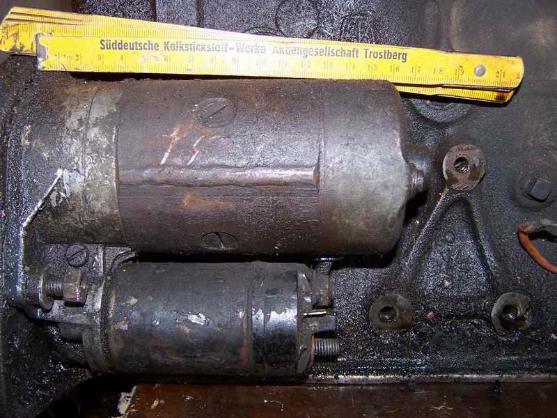

ich hänge mich mal an diesen alten Thread mit zwei passenden Bildern und einer Frage.
Bild 1 zeigt einen Bosch-Anlasser bei einem Kadett-B-Motor 11-S von 1970. Dass es da bei eingebautem Motor am Motorhalter eng zugeht, kann ich mir vorstellen, hier beim augebauten Motor war es natürlich ein Klacks.

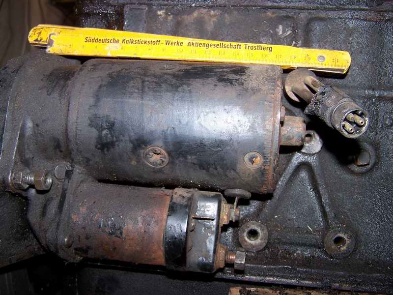

Bild 2 zeigt einen (vermutlich Delco-)Anlasser bei einem Kadett-C-Motor 12-S von 1979. Den bekomme ich selbst bei ausgebautem Motor nicht demontiert, weil nun dieses dämliche Gedöns rechts davon im Weg ist.
Was ist das überhaupt? Und wie kann ich es demontieren? Es ist außen rund, einen Schraubenschlüssel kann man also nicht ansetzen, und eine Klemmzange rutscht immer ab.
Wichtig für alle, die einen C-Motor in den B setzen wollen: Bei diesem größeren Anlasser ist es unmöglich, die Motorhalter vom B zu montieren. Die Halter vom C sind an der Befestigung am Motor schmaler und passen, die vom B sind dort zu breit. Evtl. könnte man den B-Halter schmaler flexen, was ich aus Stabilitätsgründen lieber nicht machen würde.
Aber was ist das für ein Teil neben dem Anlasser auf Bild 2, und wie bekomme ich es ab?
EDIT: Kann das ein Tauchsieder, d.h. Motorwärmer sein? Wäre nicht ungewöhnlich, das haben hier viele. Dann wäre aber immer noch die Frage, wie rauskriegen? Ist da ein Gewinde im Block?

Das könnte durchaus eine Motorvorwärmeinrichtung sein.
Es sitzt in einem der Motorstopfenöffnungen drin und das ist normalerweise kein Gewinde, sondern hineingepresst.
Wie man es ausbaut, weiss ich leider nicht, wird aber bei Kraftwanwendung sicherlich kaputt gehen.
Um den Motor zu verwenden, musst du also in die dann übrig bleibende Öffnung nur noch einen neuen Stopfen reinsetzen.

Dass das Ding eingepresst ist, habe ich befürchtet. Ich würde es natürlich gerne heil herauskriegen, und hinterher wieder einbauen - könnte im Winter nützlich sein, und einen Froststopfen müsste ich auch erstmal besorgen.
Ich schaue mir nochmal genau an, ob es nicht irgendeine Möglichkeit gibt, den Anlasser an dem vermutlichen Motorwärmer vorbei zu bekommen, evtl. durch Auseinandernehmen des Anlassers in quasi noch angebautem Zustand.

So, feddich. Den Motorvorwärmer konnte ich nicht lösen, ohne Gefahr, ihn zu zerstören. Dann habe ich, um den Anlasser evtl. in einem größeren Winkel am Motorvorwärmer vorbei abnehmen zu können, die ganze Kupplung und die Schwungscheibe wieder demontiert. Größeren Winkel hatte ich dann, aber der Anlasser passte trotzdem um einige Millimeter nicht am Motorwärmer vorbei.
Beim Versuch, den Anlasser mit einer Brechstange zu seinem Glück zu zwingen, löste sich auch der Motorvorwärmer. Der ist tatsächlich nur in den Block gesteckt, ist anscheinend ein Konus, der ihn hält. Jetzt ist der Motorvorwärmer jedenfalls wieder drin, und mit ihm der angenehm kurze Bosch-Anlasser, die B-Motorhalter passen nun also auch.

das ist ein Vorwärmer von einer DEFA Anlage....wird in kalten Gegenden eingesetzt um den Motor nicht kalt werden zu lassen....haben auch manche Feuerwehr autos drin.....einfach mal danach Gockeln....DEFA

Hallo Greenie,
danke für den Tip, dem Stecker nach ist er tatsächlich von DEFA. Habe gerade mal nach einem passenden Kabel gegurgelt, die sind leider recht teuer. Kriegt man hier aber evtl. auch auf dem Schrott. (Guter Tip aus einem schwedischen Forum war auch, mal auf Parkplätzen mit Stromanschlüssen zu gucken, falls mal wieder jemand vergessen hat, sein Kabel abzukoppeln und losgefahren ist - ab und zu findet man da mal eins. Allerdings ist der Winter vorbei und die Dinger sind in Südschweden nicht ganz so verbreitet.)

hab diese Tauchsieder auch schon einigemale in Autos verbaut....ich find die Teile ganz gut ,aber ohne Standplatz mit Stromanschluss eher Sinnlos....und im Winter fahren wir doch eh nicht....ok manche schon aber die Mehrheit nicht....
mach das ding raus und klopf einen froststopfen rein und gut ist es
