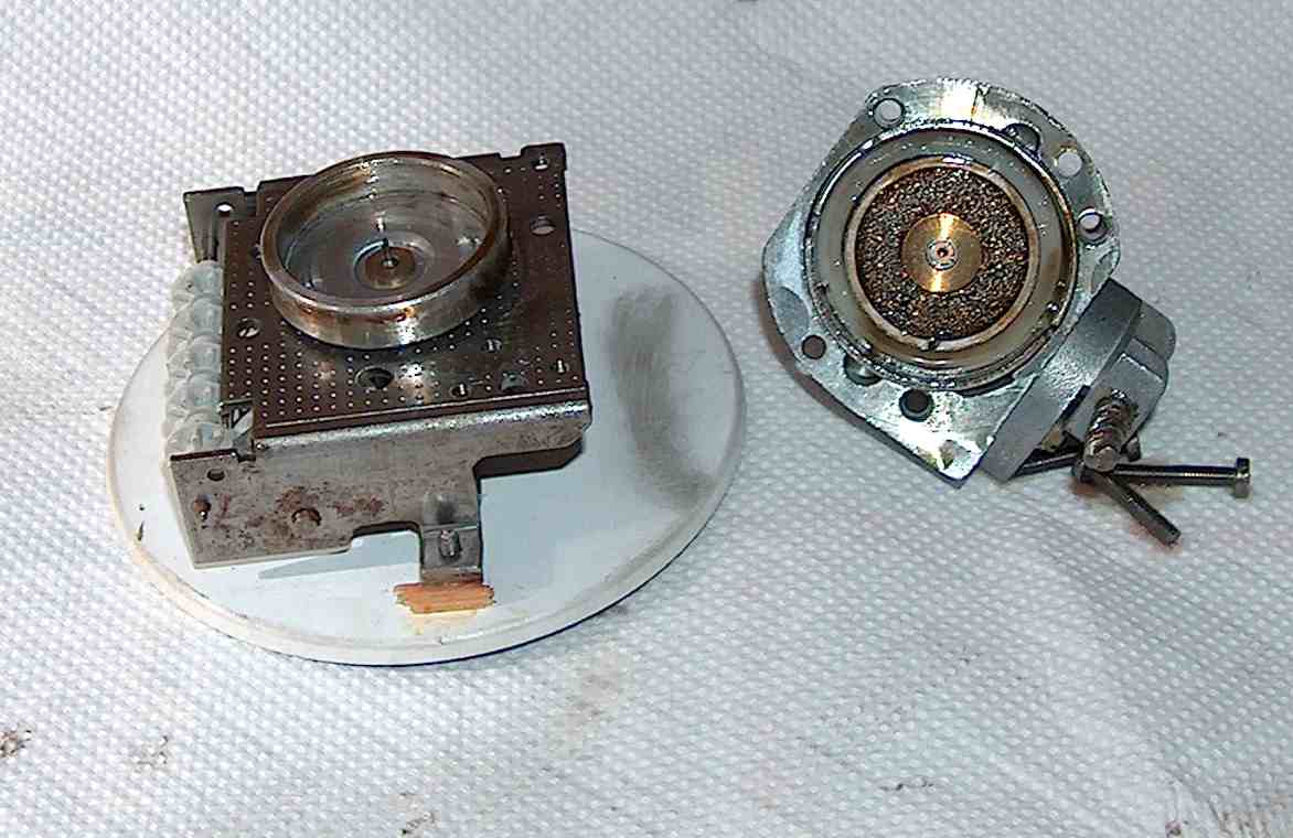

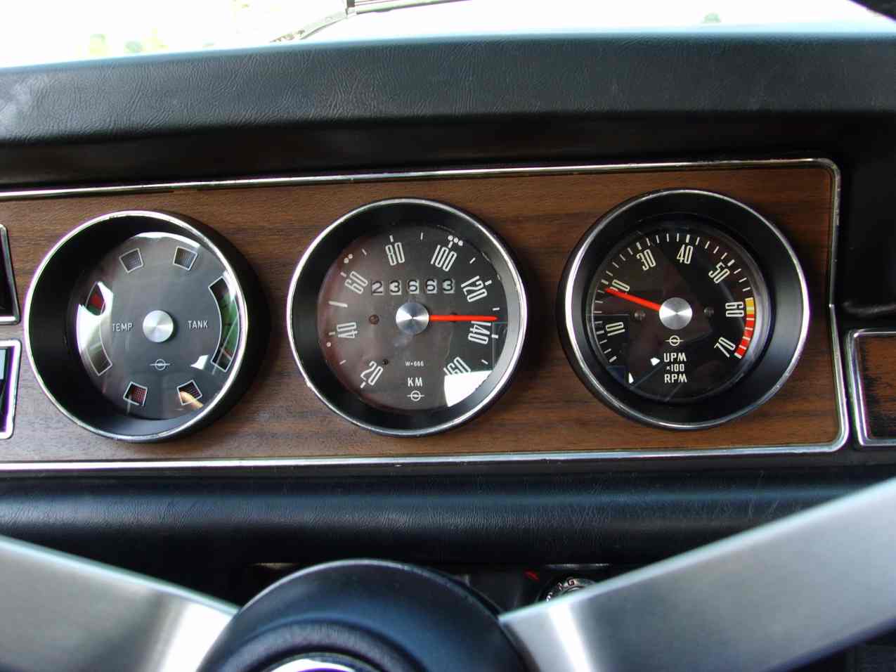

Ihr solltet euch beeilen, denn die Welle fördert mit der Zeit das Öl in den Tacho, und das sieht dann so aus :
trashman hat diese Bilder (verkleinerte Versionen) angehängt: |
Dateiname: autobahn1.jpg
Dateiname: tacho2.jpg
24.01.12 18.38 |
Original von trashman
Ihr solltet euch beeilen, denn die Welle fördert mit der Zeit das Öl in den Tacho, und das sieht dann so aus : |
ha, du bist mir ja ein witzbold
zuerst muss ich halt wissen, wie ich das abdichte. Aber es eilt nicht so, weil ich ja gar nicht fahre momentan :-)
@Stefan: wäre super wenn du mir einen zukommen lassen könntest...
Sonst pappe ich da jede menge Dichtungsmasse rein

Genau Bernd !
und von diesen Dingern habe ich 2 Stück unten in den Wellenausgang des Getriebes gestopft. Seit 4 Jahren dicht
Mir ist das damals im Urlaub passiert, wo richtig Kilometer zusammen kamen, durfte auch die Tachowelle tauschen weil diese total vollgesifft war.
Fahrt mal über 1000 Kilometer mit Tacho am Anschlag
