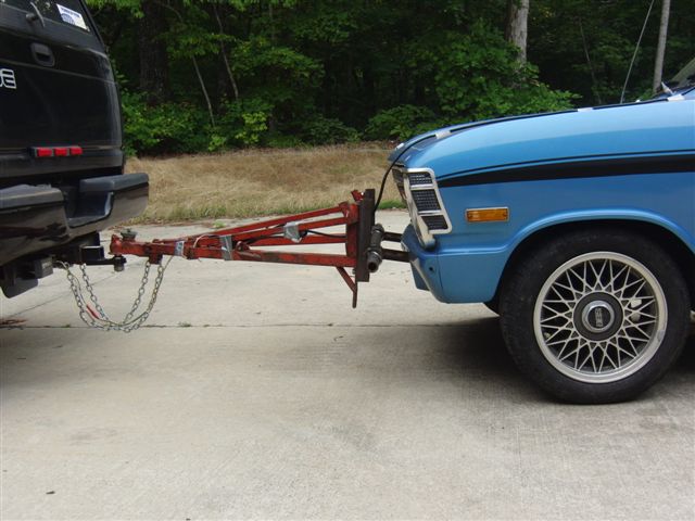

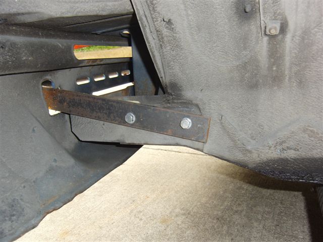

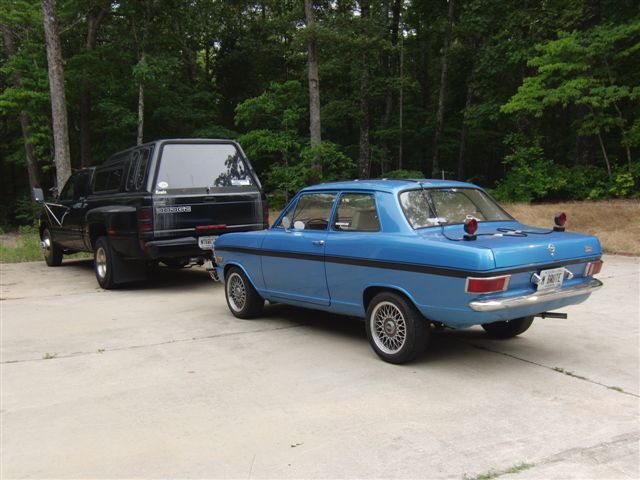

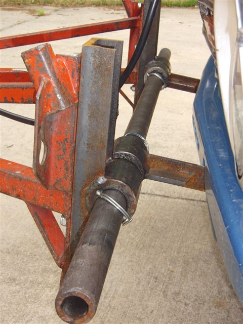

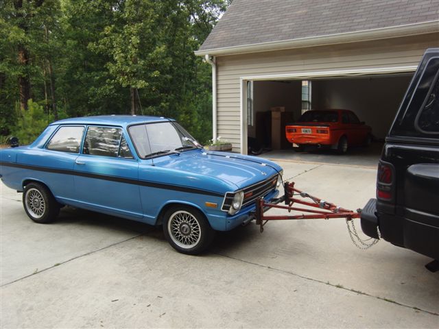

Fuer diejenigen die sich mit der USA ein bischen auskennen, ist dieses Thema sicherlich bekannt. Autos koennen an ein Zugfahrzeug angehaengt und hinterhergezogen werden. Sieht man auf den Interstates regelmaessig, fast jedes grosse Wohnmobil zieht ein Auto hinterher weil mit irgendwas muss man ja auch fahren wenn man auf dem Campingplatz steht.
Eher selten sieht man jedoch dass das gezogene Fahrzeug ein Kadett B ist erfreut Ich habe meinen 79er Kadett C vor 2 Wochen von Georgia nach Carlisle, Pennsylvania, gefahren, und wollte auch meine 71er Limo nicht zuhause lassen. Da der gute "Mini Brute" allerdings eine 3,89er Hinterachse hat wollte ich meinem Freund nicht zumuten dass er ihn auch unter eigener Kraft die 760 Meilen (1.220km) nach Carlisle faehrt. Ich habe schon frueher eine Anhaengevorrichtung gebaut, und damit haben wir den Kadett hinter meinem Pick-Up hergezogen. Die Vorrichtung ist an den originalen Schraubloechern der vorderen Stossstange angeschraubt, und der Rest besteht aus einer alten U-Haul Anhaengevorrichtung (20$ auf Evil-Bay) und den daran angeschraubten Gegenstuecken der Stossstangenhalter. Ich habe damit jetzt und schon vor 2 Jahren insgesamt runde 3.800km ohne die geringsten Probleme zurueckgelegt.

wie lenkt der wagen denn hinten? muss da keiner drin sitzen?
ich mein angenommen der nachlauf stimmt nicht wirklich, dann hat er schlechte lenkrückstellung, und wenn dann die sput verstellt ist oder der sturz und er zieht nach einer seite????
biegt so eine hängevorrichtung das wieder hin?

Ich muss nur daran denken den Zuendschluessel in der ersten Position zu lassen, damit das Lenkradschloss nicht einrastet. Der Kadett lenkt einwandfrei nach, bis auf das leicht erhoehte Gesamtgewicht des Pick-Ups merke ich keinen Unterschied. Meine Vorderachse ist aber auch gut eingestellt, beim Beschleunigen oder Bremsen (wenn ich die Limo fahre) bleibt das Lenkrad sauber in der Mitte. Die Lenkradrueckstellung beim Ziehen ist alleine durch den Nachlauf gewaehrleistet. Der Sturz hat da keine Auswirkungen. Wenn ich weiter drueber nachdenke wuerde sogar eine verstellte Spur den Geradeauslauf nicht beeintraechtigen, sondern nur die Reifen verstaerkt abnutzen und versuchen den Pick-Up auf die Seite zu druecken. Das kommt daher, dass die Anhaengevorrichtung mit 2 Punkten li & re am Kadett montiert ist, und der einzige lenkende Drehpunkt dieses Gesamtsystems ist der Ball der Haengerkupplung. Die Hinterachse faehrt geradeaus, der Ball gibt die Seitenbewegung vor, die Vorderachse muss folgen.

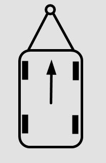

heimue hat dieses Bild (verkleinerte Version) angehängt:
