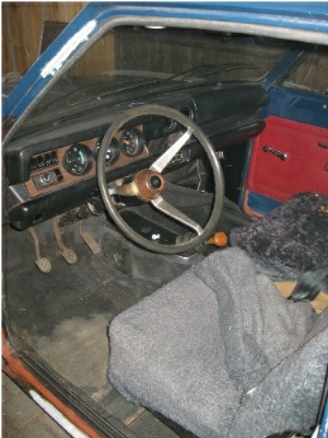

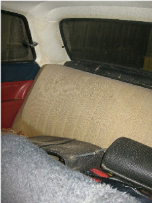

Foto vom Typenschild habe ich gerade nicht zur Hand!
Also es ist mal das Luftleitblech getauscht worden ist vielleicht da estwas mit der Nummer schief gelaufen?!
Abgelesen habe ich vom Schild 508 256 aber auf Brief ist Handschriftlich "Schloßnr. BB 582" drauf geschrieben.
Hier nochmal ein paar Fotos
vonne_waterkant hat diese Bilder (verkleinerte Versionen) angehängt: |
Dateiname: IMG_1010.jpg
Dateiname: IMG_1011.jpg
__________________ ASTRA. Was dagegen?

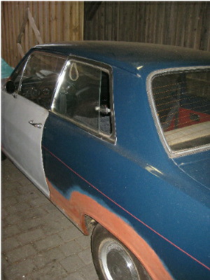

08.03.11 15.19 |
Hier noch ein Foto vom jetzigen Lack
vonne_waterkant hat dieses Bild (verkleinerte Version) angehängt: |
Dateiname: IMG_1009.jpg

Also ist er in Kardinalrot Lackiert und mit Schwarzem Luxus-Stoff-Ausgestattet?!
Na mal sehen Rot ist nun nicht gerade die erste Wahl (hatte bis jetzt nur Rote Autos in meinem Leben)
Super Danke dann werde ich mal ein Auge nach Schwarzen Ausstattungen werfen
