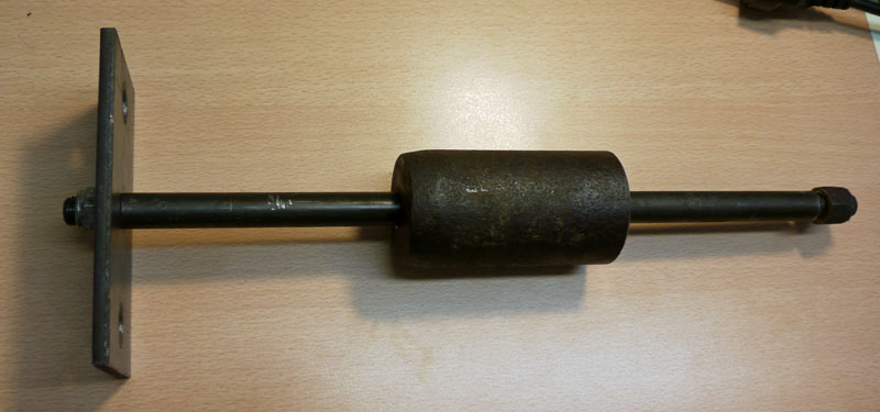

Was mir jetzt fehlt ist ein passender Abzieher für die Antriebswellen, rausklopfen geht nicht. Hab das vorsichtig versucht, dürfte im Lager aber zu stramm sitzen.
Hat vielleicht jemand nen Tip wo man nen Abzieher bekommt, oder ein Bild, (zum Nachbauen)
J.

Ich nehme an du möchtest die Steckachsen ziehen?
Da gibt es diverse Abzieher für die funktionieren alle wie ein Gleithammer (auch als Wixer bekannt).
Wenn du dir das sparen möchtest kannst du auch eine alte Felge nehmen und von innen draufhauen.
grüße Björn

Hi Björn,
ja, das mit dem Gleithammer ist mir vorhin auch eingefallen, als ich meine Abzieherkiste durchsucht und einen kleinen Kuko Lagerauszieher mit Gleithammer gefunden habe.
Ein Stück Flacheisen, eine Jaguar Schwingenachse (lag gerade rum), und ein dicker Klotz Rundmaterial, kurz auf Drehbank ausgebohrt....
und schon hab ich nen super Abzieher
Falls den mal jemand leihweise braucht einfach PM. Porto müsst Ihr dann eben zahlen.
Gruss
J.
