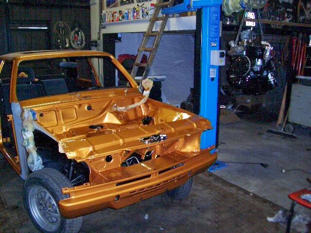

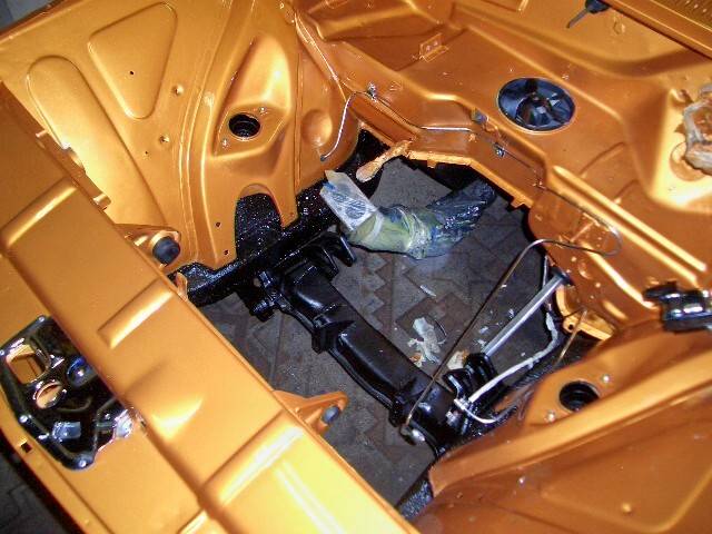

Wollt auch mal wieder was von meiner zeigen....
Nachdem mein erster Lackierer bissi gepfuscht hatte und es an manchen Stellen zum Rost - Riß - und Bläßchenbildungen kam hab ich ihn nochmal zerpflückt und in eine richtige Lackiererei geschafft, die ich naturlich auch gut kenn. Die haben sandgestrahlt und nochmal alles durchgecheckt und komplett neu gestrichen.
Beim Zusammenbau hab ich jetzt besonders darauf geachtet das nix mehr gammeln kann. Deshalb hab ich alle, und damit mein ich auch alle, Schrauben durch Edelstahlschrauben ersetzt. Die die es nicht gab hab ich selbst angefertigt (Schweinearbeit, die alle rauszusuchen und zu bestellen und noch zu wissen wo welche hinkommt). Viele Teile unter dem wagen sind pulverbeschichtet und nachher gewachst und Kleinteile sind galvanisch verzinkt. Der Rest ist neu verchromt, Stoßstangen, Halter u.s.w. und Grill und Türrahmen, Lampenringe, Fensterrahmen sind beim Veredler zum enteloxieren und neu aufpolieren. Natürlich alles im normalen Maße, soll ja kein Showauto werden.

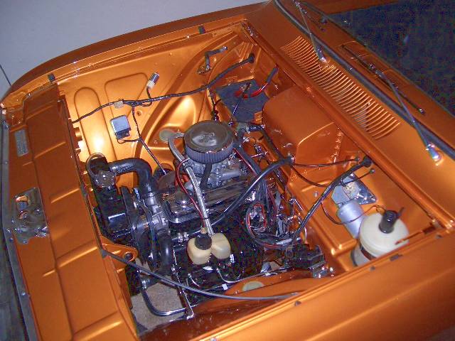

Hab gestern gerade den Motor wieder eingebaut (natürlich auch überholt)
Bilder hab ich mal mit angehangen

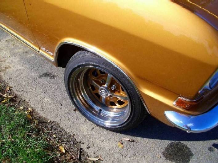

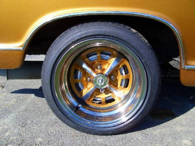

Sind das Mattig 13" SSF Felgen auf Deinem Avatar-Bild?
Wenn ja, könntest Du bitte ein näheres Photo machen?
21.02.08 09.30 |
... ne sind umgeschweißte Sportstahlfelgen 8x13 ET 6

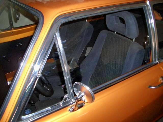

So nun ist se gleich ganz fertig, noch nen Bildchen ... Viel Chrom, viel Galvanisch verzinkt, beschichtet, lackiert und polierte Schrauben
