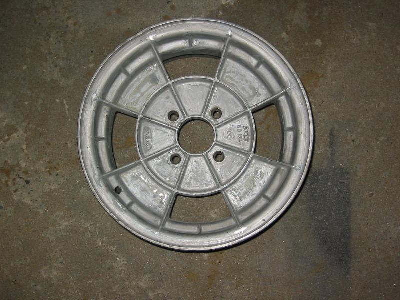

hatte ja nochmal einen Satz Remotec in 6x13 erworben ... in optisch erbärmlichen Zustand. Die Felgen sind von 1972 (Stempel). Gemessen haben die eine ET15. Passen jedenfalls wunderbar. Die Felgen haben keinen Hump und müssen daher mit Schläuchen gefahren werden. Es war gar nicht so einfach für die 185/60er Reifen Schläuche aufzutreiben. Zum Glück ließen sie sich problemlos auswuchten und laufen auch gut.
Da waren ca 5 Lackschichten drauf, die ich alle von Hand runtergeholt habe.

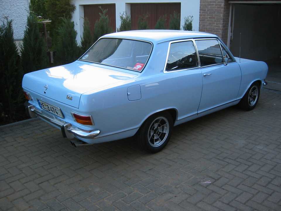

und so sieht das jetzt aus ... hinten sieht man übrigens den Edelstahlendtopf vom Steffen alias "ohv" rausgucken. Der Sound ist genial. Allerdings habe ich im Mittelschalldämpfer auch die Drossel rausgenommen ...

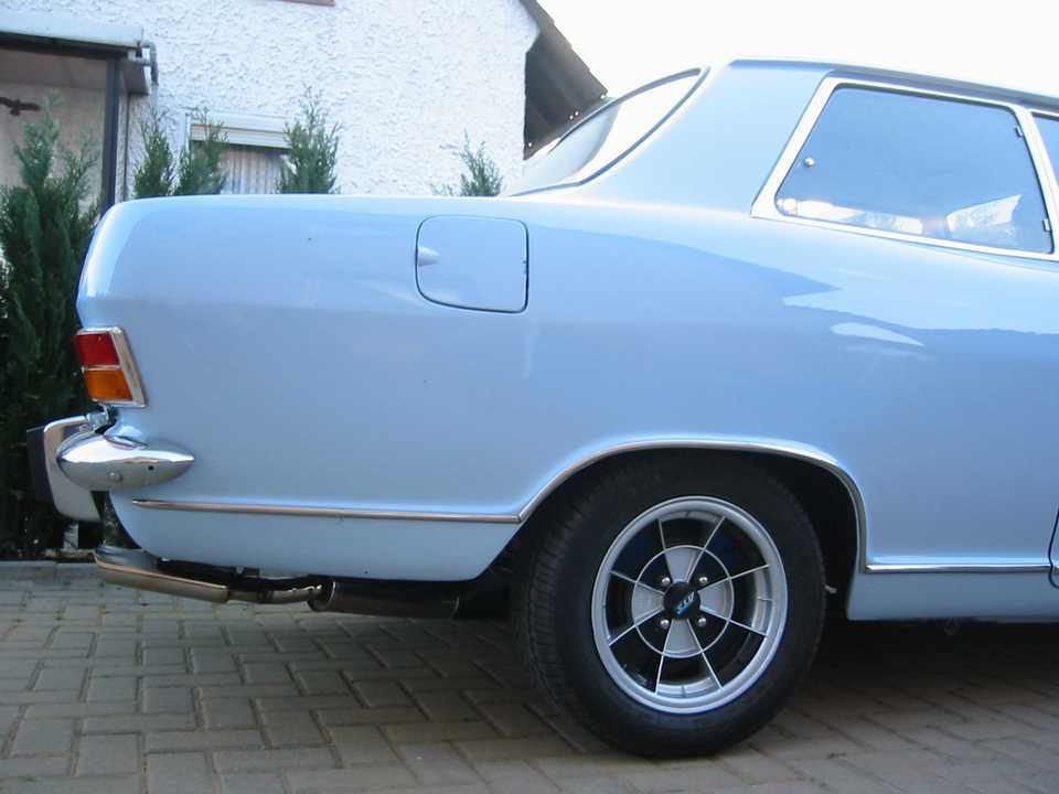

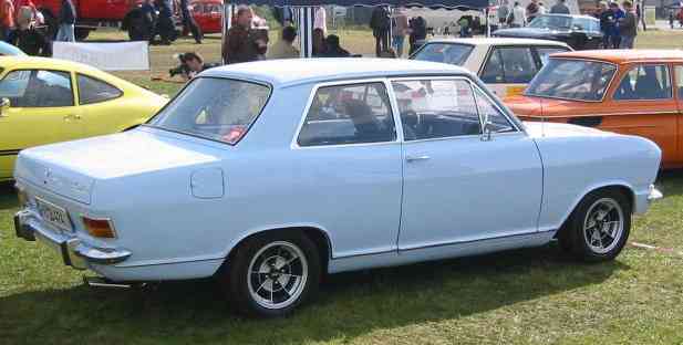

Nochmal zwei bessere Bilder von den Remotec´s. Ab und zu taucht ja doch mal ein Satz bei Ebay auf ...
Nicht von den Nabenkappen irritieren lassen ! Sind keine ATS ...
Man sieht hier auch nochmal gut den Edelstahl-Endtopf vom Steffen alias ohv
... und man sieht, dass die Beifahrertür am Hängen ist ...
