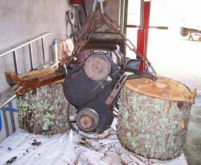

Bei einem anderen Motor muss ich die Ölwannendichtung nun aber doch tauschen. Über die Suche habe ich den Tip gefunden, den Motor auf den Kopf zu stellen für den Wechsel, um einfach und sauber arbeiten zu können.
Kann ich denn den Klumpen mit seinem ganzen Gewicht einfach kopfüber auf den Ventildeckel stellen - hält der das aus? Wie stehts mit der Ansaugbrücke?

schon mal über einen Motorständer nachgedacht? Also, ich würde einen Motor, den ich wieder einbauen möchte, nicht so einfach auf den Ventildeckel stellen wollen.....Eingespannt in einem Motorständer, kannste das Teil bei den meisten Modellen in fast allen Positionen verankern und dann dranrumschrauben......

Nachgedacht habe ich schon über einen Motorständer. Ich hoffe nur, dass ich bei beiden Kadetten nach dieser Motor-Reihum-Tausch-Aktion erstmal Ruhe habe und die Motoren ein paar Jahre lang nicht ausbauen muss.
Ich habe dann die rustikale Lösung gewählt und den Motor kopfüber mit den Motorhaltern (habe dafür die breiteren vom Kadett-C angeschraubt) auf zwei Baumstammstücke gestellt, so dass der Ventildeckel frei in der Luft hing. War stabiler, als ich dachte!
Ross hat dieses Bild (verkleinerte Version) angehängt: |
