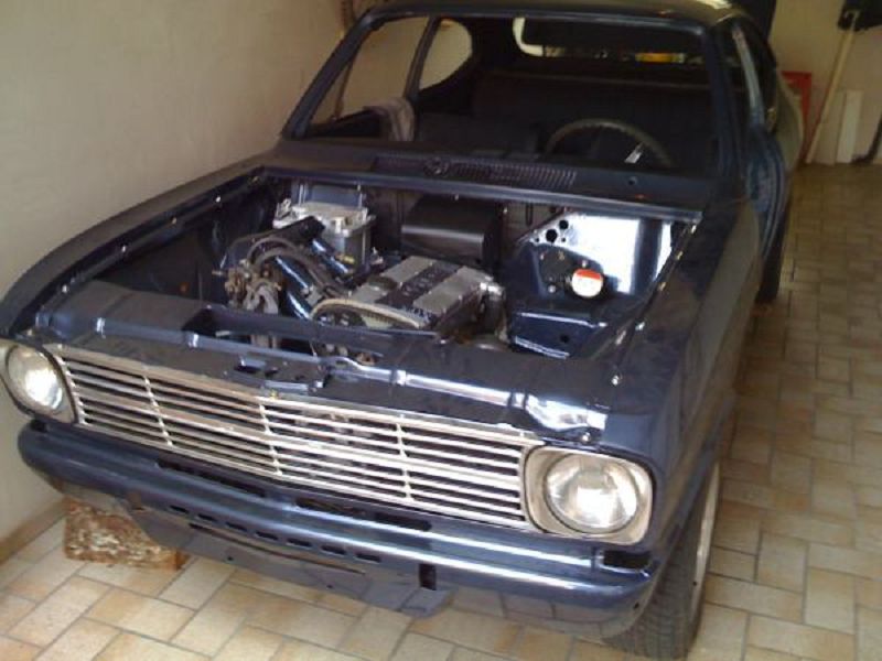

Nabend!
Ich denke damit ist zur Zeit kein Tüv möglich. Ist einfach wie vorher geschrieben alles ziemlich wild. Hab nen Guten Tüver prinzipiell kein Problem. Bei mir war der nette Onkel schonmal zum "Vorgespräch". Das geht schon, nicht falsch verstehen, aber ich denk so nicht.
Und wie oben geschrieben, mindestens ne Heizwalze im Innenraum.
Bei interesse kannst dich gerne mal melden!

@Rotzlöffelalex:
Dein C20XE hängt ja mal mächtig schief, dafür hätte ich mir mehr Zeit genommen. Wenn Du willst kannst Du "passende" Motorhalter haben. Ansonsten sieht man nicht viel. Ist der schon fertig & eingetragen?
08.03.11 08.14 |

Original von Aaaaahhhndi
die Verlängerung vom GT passt nicht, und an dem Blechding rumbasteln wäre verantwortungslos.
Der Vorderbau ist ja endschlecht gemacht. Der BKV sieht ja mal richtig klein aus. Und der "fummelige" Zusatzhalter an der BKV-Verlängerung ist Spielzeug, das muss ein wenig solider sein.
Wo ist der Verteiler? Die Zahnriemenabdeckung? Hast Du den jemals laufen gehört?
@Rotzlöffelalex:
Dein C20XE hängt ja mal mächtig schief, dafür hätte ich mir mehr Zeit genommen. Wenn Du willst kannst Du "passende" Motorhalter haben. Ansonsten sieht man nicht viel. Ist der schon fertig & eingetragen? |
Zeig mal Deinen Umbau
Der hat keinen Verteiler.2.8 Motronik
Woher gibts denn passende Motorhalter?Bei manschen die Ich gesehen habe,bekommt man Angst,das der Motor beim Gas geben auf der Gasse liegt
08.03.11 10.17 |

Original von Holgi Seiner
Woher gibts denn passende Motorhalter?Bei manschen die Ich gesehen habe,bekommt man Angst,das der Motor beim Gas geben auf der Gasse liegt |
Ich kann Dir gerne meinen Umbau zeigen, ist aber auch noch nicht 100% fertig. Werde später ein Bild hochladen, habe gerade keines zur Hand. Die Motorhalter sind aus 5mm dickem Stahl absolut solide gebaut und die Nummer hängt absolut pillegerade.
Und auch eine 2.8 Motronic braucht einen Verteiler, auf dem Foto fehlt der.
08.03.11 12.45 |

@Rotzlöffelalex:
@Aaaaahhhndi:
Guck mal bei Kadett E und Astra und Vecrta usw unter die Motorhaube, vieleicht fällt dir da was auf, hängen gemäß Opel vorgabe 3° schräg....
Jetzt guckst nochmal bei mir rein....und kurz nochmal überlegen....
@all:
Viele Wege führen zum Ziel, denke das kann jeder machen wie er das für richtig hält. Hauptsache anständig verbaut!
Meine funtktionieren bis jetzt immer, hab auch schon gerade eingebaut. Motronic 2.5 oder 2.8 geht beides, man muss dann nur den Motor verrücken.
Bei den Bremsen kann man gut mit Geber-/ und Nehmerzylinder arbeiten, dann kann man den verstärker hinsetzen wo man will. Oder mit nem Umlenkhebel, je nach dem wie man will.
Gruß aleX
08.03.11 19.47 |
Und auch eine 2.8 Motronic braucht einen Verteiler, auf dem Foto fehlt der. |
Nö,brauch Sie nicht.Die 2.8 ist Verteilerlos.
08.03.11 21.37 |

@holg*
Ja, umgangssprachlich nennt man das Verteilerlos. Es ist aber ein ruhender Verteiler, und selbst der ist nicht verbaut. Oder hat der eine Bluetooth-Zündanlage
@rotz*
Und 3° sind okay, bei Dir sind es ja fast 30°, hehe.

nennt sich Ruhende Zündung.Die hat immernoch keinen Verteiler.Deswegen siehst Du Ihn auch nicht auf dem Bild
Anstelle des Verteilers ist ein Sensor,und der ist auf dem Bild doch Verbaut

Aaaaahhhndi
Dabei seit: 11.08.09
Okay, dann lag ich wohl daneben, hätte nicht gedacht das es da so nackig ausschaut... wo normal der Verteiler hingehört...
Muss erstmal schauen wie man hier Bilder hochlädt, hab das glaube ich noch nie gemacht...
Okay, hat hoffentlich geklappt:
Das ist nicht ganz aktuell der Stand, da hängt auch noch der Kühler ohne Haltelaschen schief in der Gegend rum (die liegen auf der Windschutzscheibe hehe), und die "Optik" steht noch aus, Kabel sortieren und so, aber er tut es aus eigener Kraft

Daher lieber einen mit 2.8er Verbaut und weniger Arbeit um den Verteiler irgentwo zu Verstauen
Zündkabel von der Zündspule kommt aber noch neu oder?Kannst Du ja drauf Gitarre spielen
