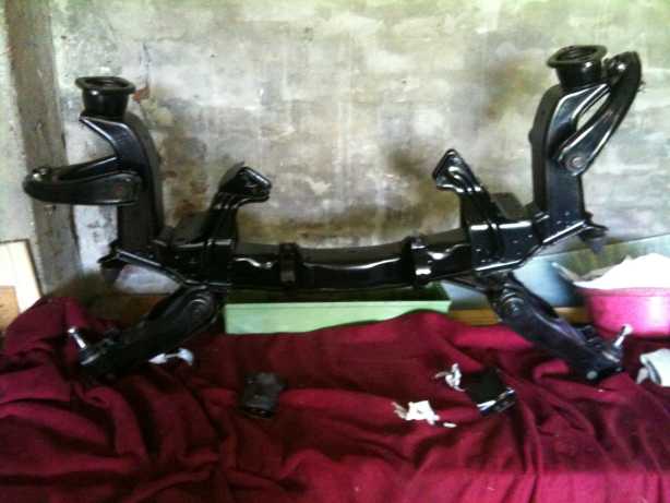

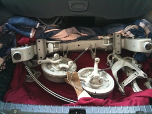

Heute geht es nochmal um die Vorderachse des Kadett B.
Im Laufe der Restaurierung wollte ich halt auch die Achsen überholen.
Die Hinterachse ist bereits fertig und wieder eingebaut.
Die Vorderachse habe ich mit Hilfe von Smeagol auseinander gebaut.
Danach wurde die Achse gestrahlt/lackiert und neu gebuchst.
Leider war das Werkzeug zum Ein/Ausbau nur geliehen und ist nun wieder bei seinem rechtmässigen Besitzer
Ich habe hier einige "abenteuerliche" Beiträge darüber gelesen wie Ihr die Feder ein bzw ausgebaut habt.
Ganz ehrlich ...dazu fehlt mir der Mut
Hat jemand so ein Spezialwerzeug und wäre mir behilflich die Feder wieder in die richtige Position zu bringen??

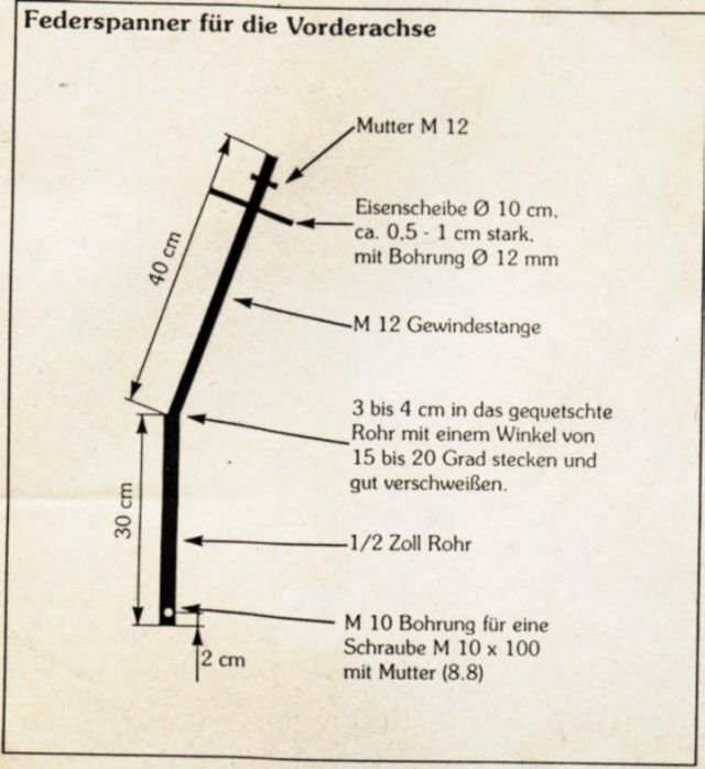

ich habe auch 2 so Federspanner wie Kurt.
siehe Bilder.
Funktionieren prima.

Der Knick ist besser den hab ich nicht da steht das Werkzeug nicht an der Achse an bei den ersten umdrehungen- sehr gute Zeichnung!

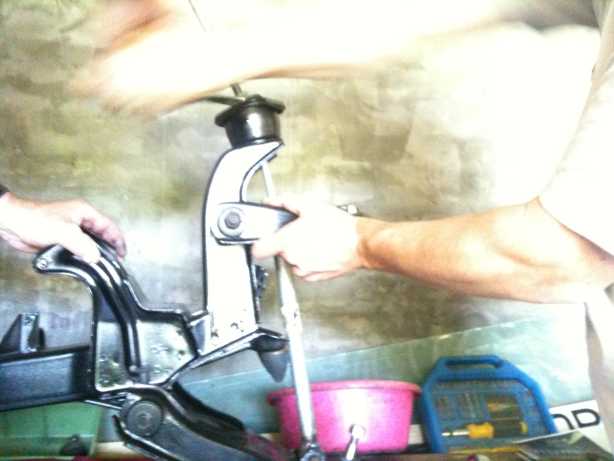

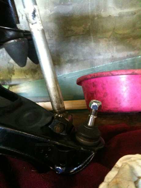

Hallo zusammen,
vielen danke für Eure Tipps!!
Ich habe den Federspnner nachgebaut.
Ich habe von einem alten Stossdämpfer das "Auge" abgeflext und als untere Halterung an ein Rohr angeschweisst.
Ansonsten genauso wie auf der Zeichnung zu sehen.
Damit konnte ich dann den unteren Querlenker mit dem Achsträger zusammenziehen und verbinden.
Danach habe ich den Radflansch(nennt mann hoffentlich so)
an das obere und untere Traggelenk montiert.
Danach wollte ich die Stossdämpfer montieren und habe meine selbstgebauten Federspanner entfernt.
BlödBlödBlöd.
So lässt sich der Stossdämpfer nicht einbauen..die Feder braucht mehr Spannung.
Das Problem habe ich mit einer Riesenschraubklemme gelöst indem ich die Feder auf der Werkbank mit der Schraubklemme vorgespannt habe und den Dämpfer dann eingebaut .
Vorderachse fertig

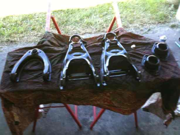

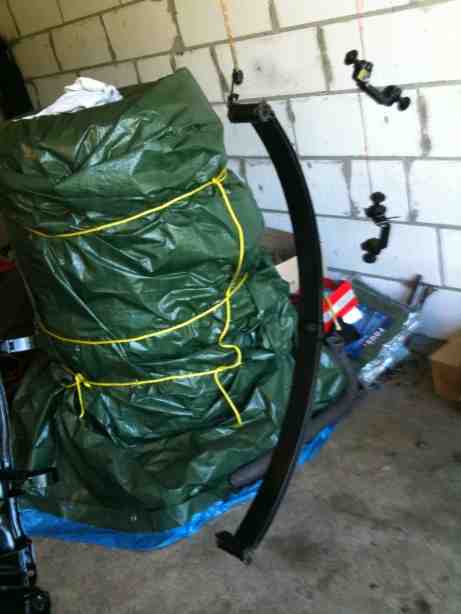

Als krönenden Abschluss wollte ich noch die neuen Bremschläuche montieren und musste feststellen das die Nut für die Halteklammer(womit die Bremsleitung am Vorderachsträger besfestigt wird) nicht mit der an der alten Leitung übereinstimmt.
Die Nut ist so eng das ich dort die Halteklammer unmöglich reindrücken kann.
Habt Ihr das Problem auch schon mit den Bremsschläuchen gehabt??
Ich habe noch ein paar Bilder mit dem Handy gemacht(keine gute Qualität)
LG Didi

..genau so hab ichs gemeint - geht echt super
