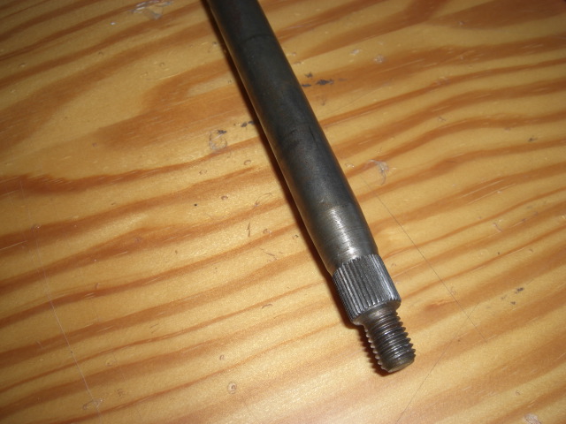

Hier mal Bilder der Lenkstange!
Es gibt zwei Ausführungen!

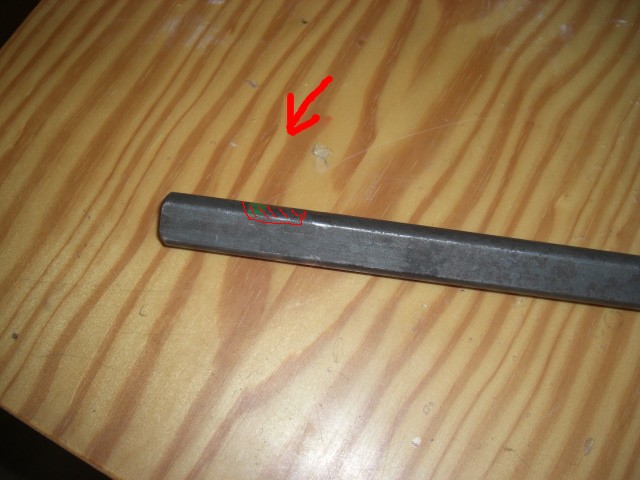

Einmal mit und ohne Nut, wo sie in das Dämpfungsgummi am Lenkgetriebe kommt.
Auf dem anderen Bild kann man das Schiebestück sehen, welches in die Lenksäule gleiten soll.
Das soll sie erst bei einem Unfall und ist zu diesem Zweck mit empfindlichen Kunststoff "Pinnen" gesichert!
Diese werden aber oft durch das unsachgemäße Ausbauen des Lenkrades zerstört! (mit Hammerschlägen überwiegend)
Dadurch rutscht das Schiebestück etwas heraus (unter dem Lenkrad sitzt eine Feder) und der Hupenkontakt hat keinen Kontakt mehr!
