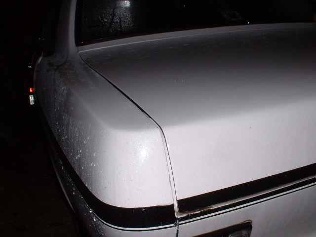

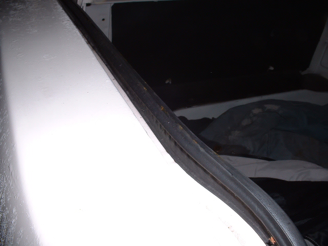

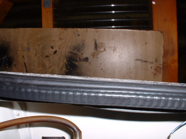

C-Kadett passt gut, und ist dicht.
E-Kadett nicht (ist zu hoch).
So meine Erfahrung...

Nachdem Ich bei Mir die vom C-Kadett verbaut habe,
war auch endlich schluss mit dem Aquarium.
Man muss dann Nur noch das Schloss etwas nachstellen.
Gruss Martin
