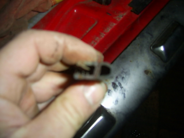

ich hab die kadett-c dichtung reingemacht!
ist perfekt dicht und es kann nichtmehr unter der breiten dichtung rosten.
da sie aufgesteckt wird hab ich die unterseite mit hohlraumwachs geflutet und dann aufgesteckt. somit besserer rostschutz und sie klebt sich dadurch selbst fest.
werd nachher mal ein bild machen

hallo Dirk, ist das, wovon Du sprichst so ein Profil ? (ich hab das bei meinem Caravan verbaut)
lG,
Big-Elch hat dieses Bild (verkleinerte Version) angehängt:

Hallo, Bernd,
ja genau so ein Profil ist das.
Wie gesagt gibt es momentan tausende von Meter beim Verwerter.

so, hier die bilder:
vorne hab ich ausschnitte gemacht, man hätte andererseits auch die gummipuffer am heckdeckel entfernen können damit die haube wieder bündig schließt
