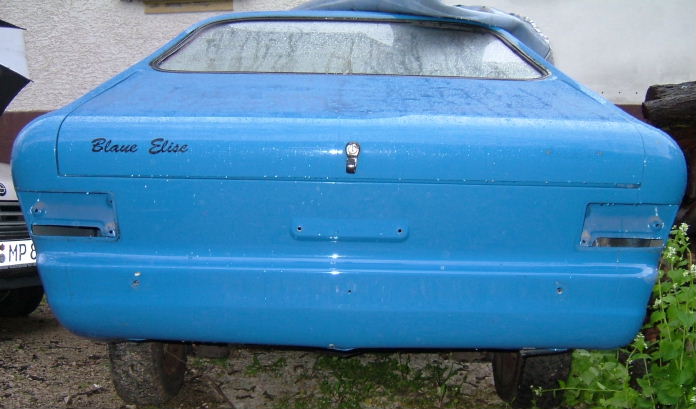

Nun hat die Blaue Elise ihre neue Heimat doch bei mir gefunden . Sie ist in der Tat für mich eine alte Bekannte und darum soll sie wieder in ihrem früheren Zustand auf die Strasse zurückfinden .
Im Moment läuft bei mir aber noch ein anderes Projekt das mir sehr am Herzen liegt und demnächst zum Ende kommen wird .
Der Wiederaufbau der Blauen Elise wird selbstverständlich mit Bildern und Texten hier zu sehen sein .
Zwei Bilder kann man auf der Website von ihrem damaligen Erbauer Wolfgang "Hopsing" Dobmeier in der Galerie sehen

Danke erstmal für euer reges Interesse
Um ein paar Fragen zu beantworten .
Der Unfall kann so schlimm nicht gewesen sein . Der Rahmen ist im Frontbereich nicht verzogen oder beschädigt . Die Vorderachse ist vorhanden und hat nur minimale Beschädigungen .
Die Kotflügel ,das untere Frontblech mit Luftleitblech sowie die Motorhaube und beide Türen fehlen .Der grosse Rest der Karosse ist in einem sagenhaft guten Zustand . Ich bin sehr sicher die Lackierung des Hecks so erhalten zu können . Eine sehr saubere Arbeit .
Im Moment bin ich noch auf der Suche nach fehlenden Teilen
Einiges konnte ich schon auftreiben wie zB einen guten C20xe mit KS700 Kopf , Ein Manta B Getriebe und einige elektrische Sachen.
Aber es ist schon noch ein schönes Stück Arbeit alles was fehlt aufzutreiben .
Im Brief istunter anderem " Schadstoffarm Schlüsselnummer 01 " eingetragen und es ist möglich auf Euro 2 umzurüsten also geht meine Überlegung eher in diese Richtung als nach H-Kennzeichen . Ich glaube eher nicht daß so ein Radikalumbau H fähig ist .

Hallo miteinander!
Da der Elise ja der grösste Teil des Fahrwerks amputiert wurde bin ich nun gezwungener Maßen auf der Suche nach den entsprechenden Teilen.
Eine " grosse Hinterachse " und grosse Achsschenkel mit Radnaben und Lenkhebeln stehen auf der blauen Wunschliste.
Wer mir da bei der Suche helfen kann ? Ich bedanke mich schonmal ganz
lich dafür!
bis dann HEINZ
