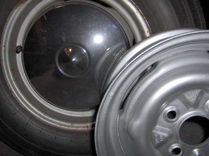

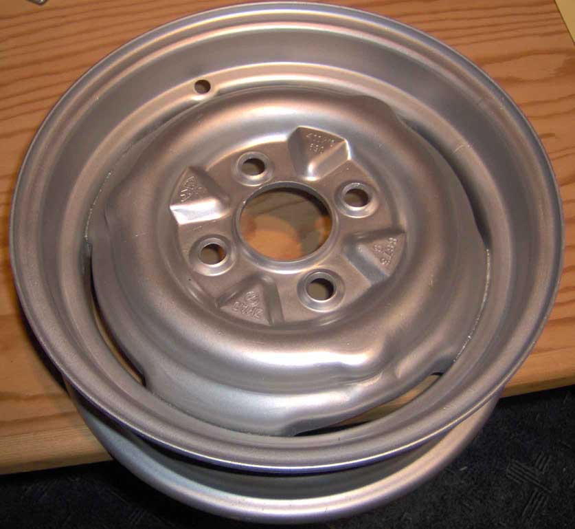

Anbei mal einige Bilder wie meine Felgen jetzt geworden sind. Meiner Meinung nach doch leider etwas zuviel Richtung Silber aber sollte doch soweit ok sein.
Es gab wohl doch eine ganze Menge an Farbtöhnen die jetzt auch noch ganz schön verwittert und ihre originale Färbung verlohren haben.
Aber die Idee von 68-LS-Coupe sollte sehr intressant sein wenn eine Unverwitterte und nie gebrauchte Reserveradfelge zur verfügung steht. Wenn jemand das machen sollte bitte einmal das Ergebnis zu mir. Dann werden die Felgen halt noch einmal behandelt.
Wie man sieht hat der Wagen keine Chromringe und soll somit auch nie welche bekommen. Aus diesem Grunde lege ich viel Wert auf die Lackierung. Genommen hat mein Felgenaufbereiter eine spezielle Felgenfarbe und noch einmal eine Klarlackschicht drüber.
Harald

Mein Reserverad könnte ich anbieten. Ist definitiv seit 73 nicht aus der Verankerung gelöst worden, es ist auch noch der originale Reifen drauf.
Von der Lackfarbe würde ich aber es eher Richtung Alufarbe deuten wollen, man sieht es ja oben auf den Bildern.
Harald
