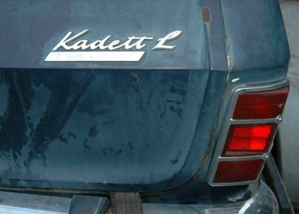

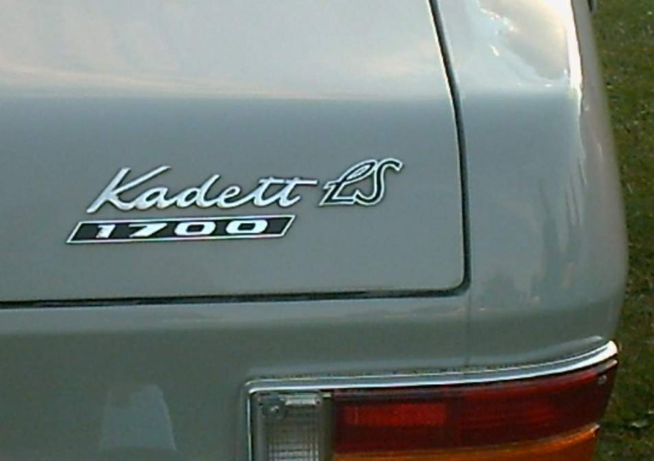

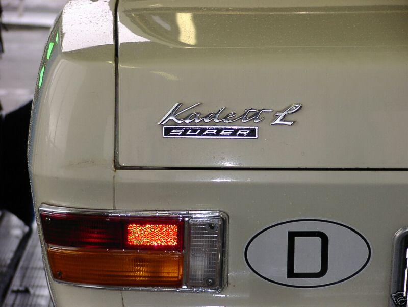

Ich fürchte der Jan hat sich da geirrt. Bei der Stufenheck-Limousine und beim Kiemencoupé sitzen diese Schriftzüge alle LINKS! Beim Caravan hingegen RECHTS! Bei der Fließheck-Limousine und beim F-Coupé auch rechts, aber dann hättest Du kein "L", sondern ein "LS" (außer USA...). Kursive "Automatic"-Schriftzüge sitzen auf der jeweils anderen Seite.
CaravanLuxus hat diese Bilder (verkleinerte Versionen) angehängt: |
Dateiname: Limo links.jpg
Dateiname: LS rechts.jpg

Und der Caravan...
CaravanLuxus hat dieses Bild (verkleinerte Version) angehängt: |
Dateiname: Caravan rechts.jpg
11.01.09 00.28 |
