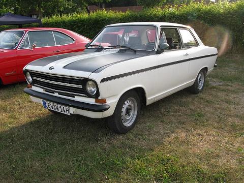

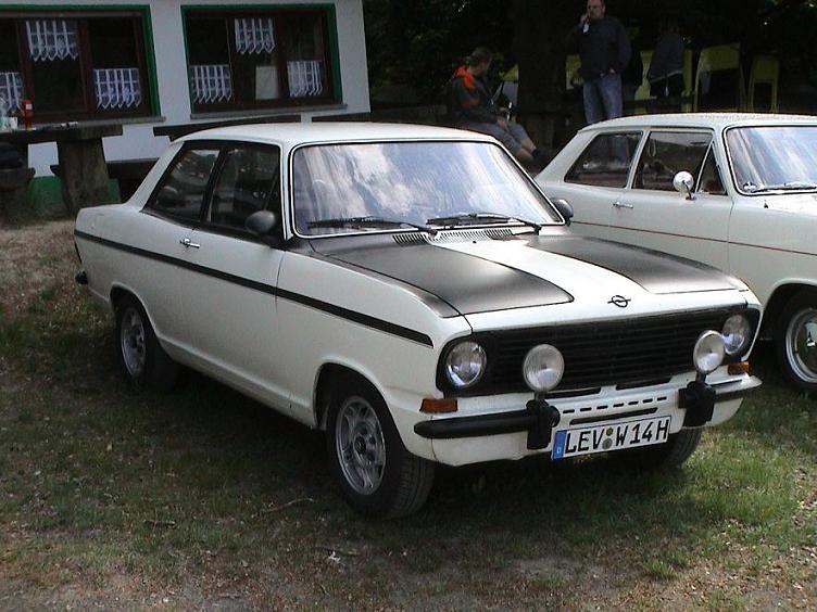

Die Warze und der edewolf war beim Sven ! Der macht einmal im Jahr ein Treffen . http://80.86.91.251/wbb2/thread.php?threadid=10763. War gut bis geil !
Und Bild kucken Warze hat ein neues Gesicht ! Und bei mir dämpft jetzt Koni gelb . Mit kleiner Feder fährt wie auf Wolke nix hart wie Schwanz einwandfrei . Sind offen und neuwertig . Nette Spende aus Duisburg . Und der MP3 Player ist verbaut . Grosses Loch war schon in Armaturentafel . Kofferraumdichtung ist einer anderen besseren aus dem e Bay Shop den ich gepostet habe unter Links gewichen .

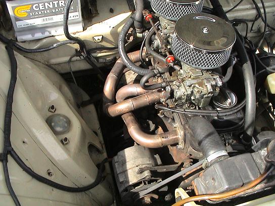

Was ist das denn für´n zusammengebrutzelter Rohrkram da in Deinem Motorraum ? Hattest Du noch ein paar Heizungsbögen über ? Dat bringt doch nix ...

Nee ist nicht mein Auto ! Meiner ist doch 416 Weiß !
Bild habe ich zur veranschaulichung in Bad Salzufflen geknipst . Nachbauen !
Der Mensch hatte einen selbstgebauten VA Auspuff unter den Rally !
